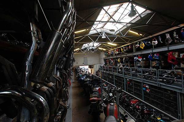

Ich wüsste jetzt nichts was so passt aber wenn ich was spezielles suche, dann fahre ich zum Motorrad-Verwerter. Wir haben den Kaup in Köln, ein Mopped neben dem Anderen, dazu Teile ohne Ende. Man kann da auch ausmessen, sich ein wenig schneller und besser orientieren. Alles einmal durchzukaufen und immer wieder sehen, das es nicht passt obwohl auf dem Foto gefällig.......das ist so der Knackpunkt am Umbauen.
Modern ist alles sehr flach und breit, das kommt auf der schmalen RD dann klotzig rüber. Du wirst Dich also eher bei den kleineren Hubräumen umsehen müssen.
http://www.motorrad-kaup.de/cms/typo3te ... 7563f2.jpg
http://www.motorrad-kaup.de/cms/typo3te ... b7a469.jpg
