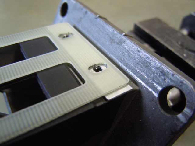

Hab vergeblich versucht die Boyesen dicht zu bekommen, war alles vergeblich bis ich endlich draufgekommen bin was los war.
Die 500er Membrankästen haben eine unterbrechung im Gummi oberhalb der Anschraubfläche die die Größere Membrane nicht abdeckt, und die Gase seitlich am den Schlitz durchmogeln.
Daraufhin hab ich mir die von der 250er besorgt.
Problem war gelöst, 100% dicht, weil da ist der Gummi durchgehend.
Hoffe ich konnte was sinnvolles betragen...
