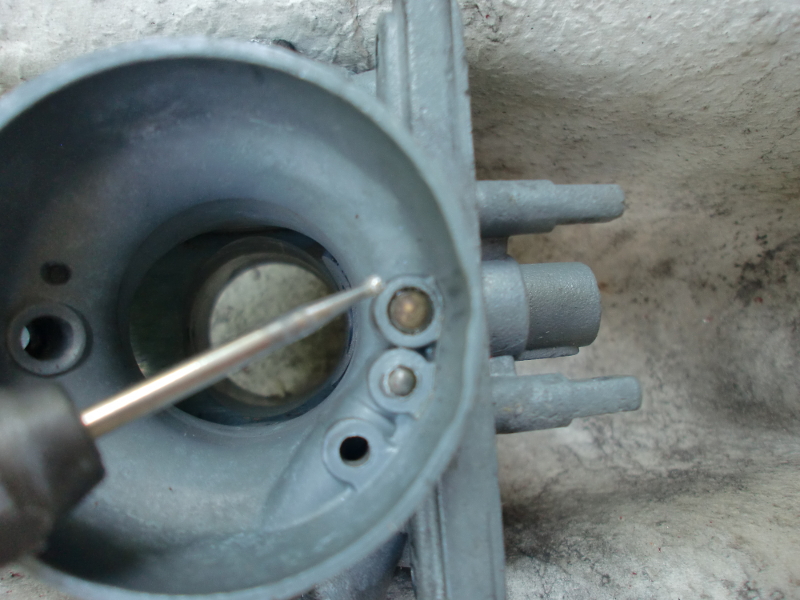

Nachdem mein Motor immer noch zu fett läuft und ich mir das mit nichts mehr erklären kann, habe ich mir ein Herz gefasst und die Kugeln der Behelfsbohrungen mal ausgebohrt, bzw. ausgefräst.
Ich habe dafür einen Dremel mit einem kleinen Kugelkopffräser genommen und bin damit am Rand der Kugel kreisförmig rumgegangen. Die Kugel hat einen Durchmesser von 5mm. Durch das Fräsen des Außenkreises bleibt in der Mitte ein Zapfen stehen. Nach gut 2mm Tiefe hat man den größten Durchmesser überschritten und kann mit einem Madenzieher den Rest der Kugel raushebeln. Geht ganz leicht, man muss dafür keine Gewalt anwenden.
Der Vergaser der 31K hat zwei Kugeln. Eine Große und eine Kleine. Unter der großen Kugel sitzt die Luftkorrekturdüse. Der Kanal führt dann direkt gerade zum Steigrohr, wo die einströmende Luft dann über die kleinen Bohrungen das Benzin aufschäumt.
Erstmal fand ich unter der Kugel sehr viel Aluminiumoxyd. Das stammt vermutlich vom Ultraschallen. Danach hatten auch die sichtbaren Flächen im Vergaser Oxyd angesetzt.
Dann habe ich in die Bohrung reingeleuchtet und habe einen Lichtdurchlass gesehen. War aber kein Lichtdurchlass - hat sich dann als das weiße Oxyd rausgestellt. Nach dem Reinigen war die Düse deutlich sichtbar, aber Licht war nicht zu sehen. Das kommt da nämlich gar nicht hin.
Die kleinere Kugel habe ich dann auch ausgebohrt. Da ist aber nichts drunter. Das Loch brauchten sie wohl wirklich nur für die Herstellung. Der Kanal führt ins Leerlaufsystem.
Mein neuester McGiver:
Auf die Düse des Bremsenreinigers passt genau ein Schrumpfschlauch 2mm. Und wie es der Zufall will, passt dieser Schlauch im Außendurchmesser genau in die freigelegte Bohrung, so dass ich den Bremsenreiniger mit vollem Druck durch den Kanal jagen konnte. Damit kriegt man alles wunderbar frei.
Zum Verschließen der Bohrungen habe ich zuerst an JBWeld gedacht. Aber das Zeug ist zähflüssig und läuft dann in die Bohrung rein. Deshalb habe ich mich für Pattex Powerknete entschieden. Das funktioniert sehr gut.

- Das Weiße ist kein Licht, sondern Aluminiumoxyd. Dafür sieht man am Eingang sehr schön, wie das zugesetzt ist.
- duese.JPG (299.08 KiB) 1904 mal betrachtet
- Die kleine Kugel kann man drin lassen. Dahinter war auch kein Dreck.
- vergaserkugeln.JPG (352.61 KiB) 1904 mal betrachtet

Murks oder nicht Murks ...
Sie läuft wieder, wie eine RD laufen sollte. Es war also mit ziemlicher Sicherheit die Luftkorrekturdüse. Was Anderes habe ich ja nicht verändert.

Beim 2. Vergaser habe ich noch mal Bilder von der OP gemacht. Ließ sich schlecht fotografieren. Ich hoffe, man kann trotzdem erkennen, wie ich die Kugel ringsum abgetragen habe. Was in der Mitte stehen geblieben ist, da habe ich dann gehebelt.
- In der Mitte bleibt ein Rest zum hebeln stehen.
- ringsrum.jpg (250.78 KiB) 1735 mal betrachtet
- Hier mal der Rundfräskopf direkt neben der Kugel.
- fraeser.JPG (358.09 KiB) 1735 mal betrachtet
