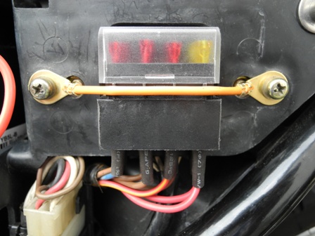

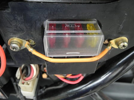

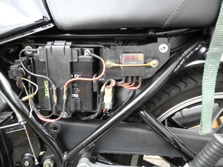

Das Thema wurde schon mehrfach diskutiert. Dennoch greife ich es noch einmal auf. Der Umbau geht recht einfach vonstatten. Der Kabelstrang zur Sicherungsbox wird nach unten verlegt. Dann trennt man die Kabel ab und bringt sie paarweise jeweils auf die Länge des kürzeren der beiden Kabel. Eine Verwechslung ist ausgeschlossen. Blau-Braun hat das kürzeste Kabelpaar, die 20er Sicherung das längste. Den Rest erklären die Bilder. Die Box gibt es von vielen Anbietern zu kaufen, kostet ungefähr sechs Euro plus Sicherungen. Die Halterung mit den Schraublöchern wird abgesägt.
