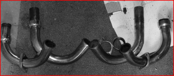

Habe auf einem anderen Satz verlängerten "Downpipes" gestolpert - die waren auf meinem anderen 352 eingebaut, obwohl ich glaube die waren verändert, weil der Motor neueren Zylinder (1A2??) und Schalldämpfer darauf hatte.

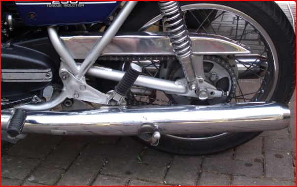

Auf beiden meiner 352 passt der Hauptstand nicht ganz zu den korrekten Auspüffe (siehe Bilder). Ist das normal??
Danke für jegliche Information.
Colin

die 352 wurden durch verlängerte Krümmer und doppelte (später dicke) Kopfdichtung gedrosselt. Wenn der Ständer nicht passt ist er vielleicht verbogen (z.B. durch eine Sturz...)
Peter

Danke für die schnelle Antwort! Waren die Vergaserbedüsung verändert?
Der Ständer ist gerade und komischerweise der auf meiner 2. 352. sitz genauso.
Colin
Beitrag von manicmecanic »
Düsen waren auch anders....und nein so sitzt der ständer nicht wenn alles original und technisch ok ist

Danke - kann nur annehmen, dass die Ständer zu läng sind; vielleicht aus einem anderen Modell.
Colin

Beitrag von Flori »
Auspuff 1A0 und 521 langer Hauptständer BJ 1975
Auspuff 361 kurzer Hauptständer BJ 1973/74
