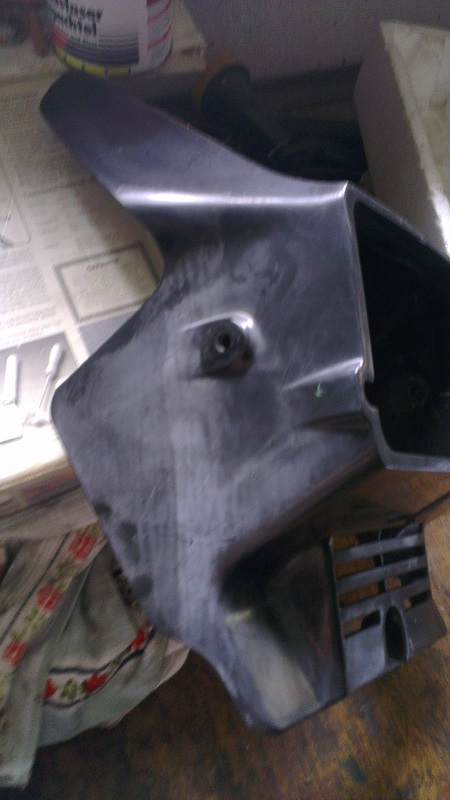

Nachdem alle Mittelchen(Silikonspray/Stossstangenschwarz) versagt hatten und ich einem Freund mein leid geklagt hatte, sagte der mir, das ein Heissluftföhn Wunder wirkt. Ist zwar etwas tricky, aber besser als vorher. Der Kunststoff hatte vorher nix angenommen. Sah nach dem Abwischen der Mittelchen immer wieder so aus wie davor. Durch die Hitze und unmittelbar danach ein Silikonöl bin ich jetzt soweit ganz zu Frieden. Nichts für ne Highend Restaurierung, aber um ne alte Enduro wieder aufzuhübschen ganz gut.
Nicht das Ihr denkt das Teil ist feucht....nenene, das ist trocken
- vorher.jpg (103.19 KiB) 2570 mal betrachtet
- nachher.jpg (118.08 KiB) 2570 mal betrachtet

den fön auf höchste stufe und dann sieht man wie die oberfläche reagiert, nicht zu lange, sonst gibts blasen, nur so bis es glänzt(oberfläche anschmilzt), ohne mittel wirds nach dem abkühlen teilweise matt, aber nicht so schlimm wie vorher. die seite ist sogar die schlechteste, weil da hatte ich erst reines Silikonspray benutzt. das hat durch reaktion diesen orangenhauteffekt verursacht. danach hatte ich ein no name silikonöl benutzt. das ging besser. auf den noch heissen kunststoff drauf, warten und dann abwischen.
das teil war sogar so warm das ich zwischendurch angst hatte es geht ganz aus der form.
aber alles gut.
könnte das öl gewesen sein:
http://www.google.de/imgres?client=fire ... x=69&ty=44
achso vorsicht im bereich der aufkleber/decals.
ich muss noch den einige teile machen, z.B. das heck, ich bin zu faul das auszubauen, dann dokumentiere ich das noch einmal vernünftig.
erst mal nächste woche tüv, hoffentlich muss ich nicht die entgangenen untersuchungen ab 2004 bezahlen
Und mein kumpel von dem ich den tipp habe, hat das mit roten kunstoffteilen gemacht, funktioniert auch.
