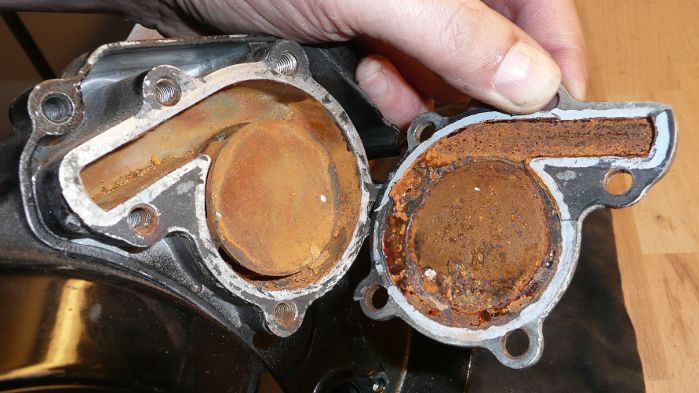

Ab und zu mal nach dem Wasser gucken ...
... sonst sieht die Pumpe irgendwann SO aus :shock:
Alles komplett verrostet und Pfundweise Pulver/Plättchen von Rost unten in der Pumpe ....

Und brav Frostschutz reinkippen
Beiträge: 8429
Wohl eher (F)Rostschutz :lol:
Kommt vor wenn der Frostschutz fehlt und das Teil unten im Keller vor sich hin gammelt :wink: .
Habe ich mal gebraucht gekauft. Der 31k Motor war trotzdem fast 1A.

Ich fahre seit Jahren mit Frostschutzmittel von VW, nennt sich "G11", "G12" und dann gibt's noch welche mit G12+ und G12++ oder so..
In dem Frostschutz ist auch ein Rostschutz enthalten. Rost im Kühlsystem ist damit so gut wie unmöglich. Ausserdem muss man das Kühlwasser nicht wechseln, wenn man dieses Mittel verwendet. Man sollte Frostschutz auch nicht vermischen, im Kühlwasser können sich Klumpen bilden.
Bei anderen Fzg.-Herstellern gibt es Wechselvorschriften für das Kühlwasser (alle 3 oder 4 Jahre oder alle 6000km)
