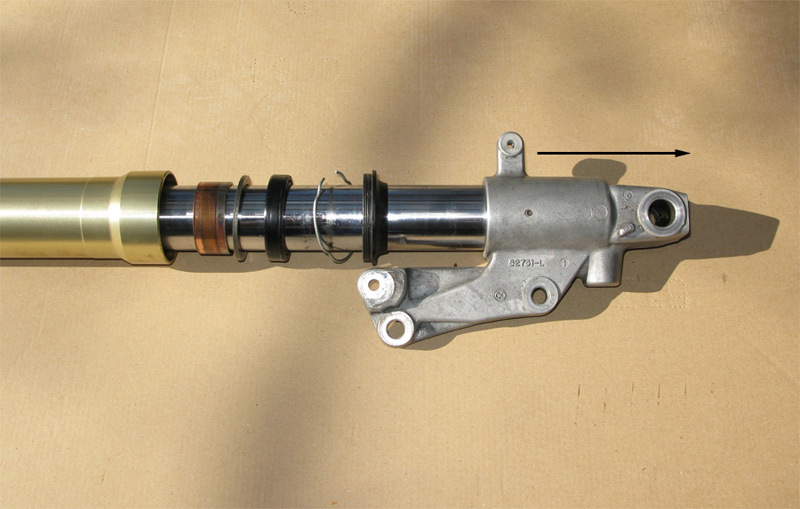

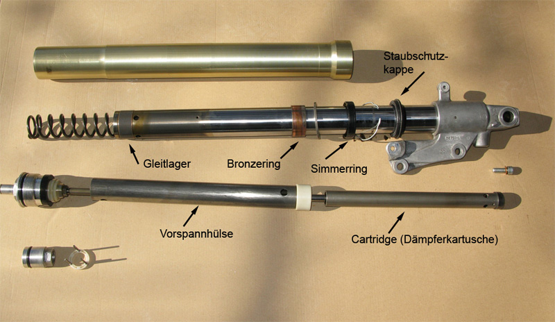

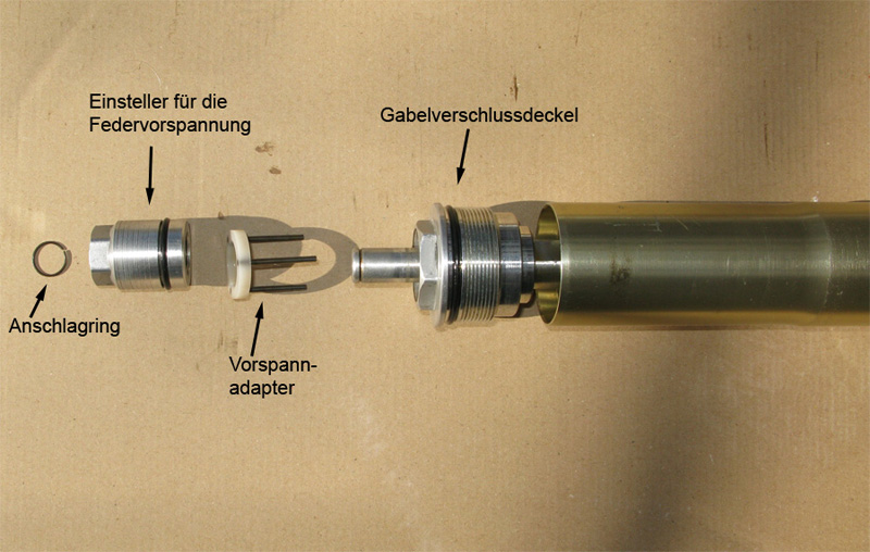

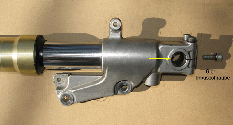

Hier noch eine kleine Anleitung wie man die Gabeln komplett auseinanderbaut und auch wieder zusammenbekommt. Ist zwar für den Federtausch nicht nötig aber für den Wechsel der Simmeringe schon.
Erst die Klemmschrauben der oberen Gabelbrücke lösen und den Gabelverschußdeckel ca. 1 Umdrehung lösen. Dann die Gabel erst ausbauen. Nun kann der Anschlagring entfernt werden und der Einsteller für die Federvorspannung ganz herausdrehen und entfernen. Als nächstes kann der Gabelverschlußdeckel rausgedreht und das Öl ausgekippt werden.
Nun kann die Inbusschraube entfernt werden. Dann das Innenleben und die Feder nach oben rausziehen. Als nächstes die Staubschutzkappe runterziehen und den Sicherungsring für den Simmering entfernen.

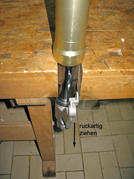

Jetzt muß das restliche Innenleben nach unten rausgezogen werden. Dann kommt auch der Simmering raus. Dazu am besten das Alurohr wie auf dem Foto in eine Holzwerkbank (Schreiner) eingelegt und mehrmals ruckartig kräftig ziehen.
Den Simmering kann nach Entfernen des Gleitlagers und des Bronzerings getauscht werden. Wenn man den Bronzering ohne Stress wieder einbauen möchte, kann man ihn mit Draht etwas zusammendrücken. Dann geht er leicht wieder rein.
Am schwierigsten ist der Einbau der Simmeringe. Mit Klopfen geht da gar nichts. Der verkanntet sich nur. Am besten mit zwei schmale Holzstücke gleichmäßig nach unten drücken (Handschuhe verwenden, Splitter). Dann Sicherungsring wieder rein und Staubschutzkappe reindrücken.
Dann kann man das komplette Innenleben zusammen mit der Feder von oben wieder reinschieben. Wenn man alles richtig gemacht hat, dann kann man die Inbusschraube ganz leicht von unten wieder reindrehen.
Jetzt kann von oben Öl eingefüllt werden. Die Messung des Ölstandes ist etwas schwierig weil man den Ölstand nicht richtig sehen kann. Einfach einen Draht nehmen ca. 15 cm rein damit, an der oberen Kannte einen Strich gemacht und den Pegel kann man nun abmessen. Nun den Gabelverschlußdeckel und anschließend den Einsteller für die Federvorspannung wieder reindrehen.

Ich habe jetzt mal die 91er RGV USD Gabel überholt, das ist die Gabel in silber. Die wurde glaube ich nur am 91er Modell verbaut, danach kam nur noch die goldene Gabel in der Vj22b. Die goldene Showa Gabel wurde bei mir jetzt undicht.
Was sich da genau unterscheidet weis ich nicht,scheint bis auf die lose Hülse keine Änderung zu geben.
Die Hülse ist bei der goldenen Gabel nicht mehr zu finden, und das ist auch gut so. Wer die silberne Gabel überholt kann nämlich Probleme bekommen beim Eintreiben des Simmerrings. Die Hülse kann unbemerkt nach unten abrutschen,dadurch bekommt man den Simmerring nicht tief genug in den Sitz (und versteht die Welt nicht mehr
). Naja, die 2. Gabel ging dann problemlos. Ich habe ein etwas größeres Luftpolster gelassen mit 10er Öl und die Vorspannung fast raus genommen. Mal sehen, baue ich morgen ein.
Der Tip von Hans den Gleitring mit einem Draht zu verbinden ist auch sehr gut, ich habe dazu einen dünnen Kabelbinder genommen. Den neuen Simmi habe ich per alten durchtrennten Simme eingesetzt (per Holzkeil).
Im ersten Bild sieht man die Hülse, die wird nur von einem Ring gesichert. Die Hülse ist bei der goldenen Gabel fest integriert.
Die Hülse....leider nicht fest verbunden....kann man wegschieben.
Reihenfolge: Unten der Gleitring, dann der Simmerring und zum Schluss in den schmalen letzten Absatz der Staubring.
