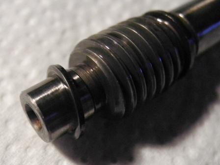

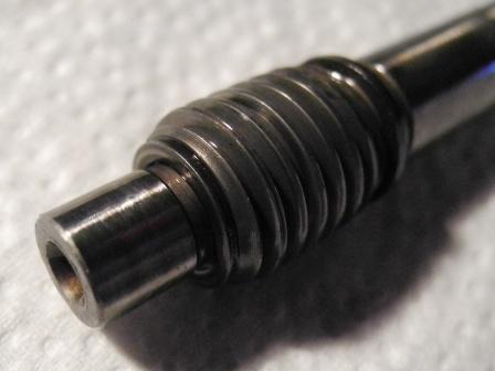

Ein Teil, das gerne übersehen wird und bei fast jeder Ölpumpe fehlt, die schon einmal ausgebaut wurde, ist ein kleiner Anlaufring vor der Antriebsschnecke.
