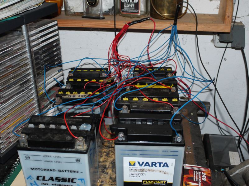

Was ich grad probier:
Da ich mehrere Batt übern Winter zu lagern habe u sie ja immer ein wenig nachgeladen werden sollen hab ich im Herbst alle parallel zusammengeschlossen u an ein Autoladegerät angehängt.
2-3 der Batt sind eher schlecht.
Wenn ich in die Werkstatt komme u dran denke steck ich das Gerät für ein paar min an u alle werden geladen u zwar die stärkeren mehr als die schwächeren (10Batt angehängt, 0,8-0,3 A).
Ich denke dass wenn die schlechten Spannung verlieren die guten sie laden u dadurch etwas zu arbeiten haben was ja sein soll.
Ach ja, Kurzen sollte man keinen machen...

Hallo Sigi
Eigentlich widerspricht beides dem normalen Vorgehen.
- Mit Säure auffüllen ist eine schlechte Idee, da Du dadurch die Konzentration der Lösung veränderst. Beim Verdunsten/Verkochen der Lösung wird nur das Wasser weniger - nicht aber die Säure.
- Paralleles Laden von Akkus mit unterschiedlicher Ladung mit nur einem Ladegerät ist normalerweise keine gute Idee. Dann müsstest Du schon ein Ladegerät haben was richtig Strom liefern kann. Motorrad-Akkus werden normalerweise mit einem Strom der 1/10 des Nennwertes hat geladen. Also 12 Ah dann einen Ladestrom von 1,2 A. Hast Du jetzt 10 Akkus dann müsste das Gerät schon 12 A liefern können (ohne Berücksichtigung der unterschiedlichen Innenwiderstände).
Die modernen Ladegeräte messen die Ladespannung und passen den Ladezyklus darauf an. Schließt Du jetzt alle Akkus parallel kann das Ganze nicht mehr funktionieren.
Aber teste das mal weiter - wäre mal gespannt auf das Ergebnis des Praxistests.

Was passiert denn eigentlich wenn man die Konzentration der Säure erhöht?
Das parallele Laden halte ich nicht für schlimm, man bekommt durch parallelschalten einen grossen Akku mit mehr Kapazität der halt länger braucht bis er vollgeladen ist. Man muss einen Akku nicht mit genau 1/10 der Kapazität laden, hat man weniger Ladestrom dauert es halt länger, macht aber imho nix kaputt.
Ansonsten gehe ich ähnlich vor, lasse die Akkus aber meistens eingebaut: Nach dem Abstellen einmal aufladen, und dann wenn es mir gerade einfällt weil ich eh in der Garage bin, das Ladegerät mal kurz dranhängen.
Von solchen Akku-Joggern, die die Batt dauernd entladen und laden halte ich nix, denn jeder Lade/Entladevorgang verschleisst die Batterie.

Die Methode von Sigi halte aus den bereits o.a. Gründen ich auch nicht für praktikabel.
@Sigi: Wenn du ein Amperemeter hast, miss doch mal die beste und die schlechteste Batterie
und vergleiche dann die Ladeströme, sie sollten nicht über 1/10 des Kapazität-Nennwertes liegen.

und noch eine kleine Ergänzung warum man Akkus nicht parallel laden sollte:Bigbike-Hunter hat geschrieben:...
VG BBH
Parallelschaltung bringt vor allem 2 Probleme: Einerseits können hohe
Ausgleichsströme fließen, andererseits kann das Ladegerät nicht mehr
vernünftig das Ladeende erkennen, wenn die Akkus etwas unterschiedlich
im Verhalten sind.

Die mit Säure nachgefüllte Batterie war schon schlecht, nach dem füllen u laden hielt sie die Spannung über 3 Mon ohne nachzuladen.
Wer lesen kann..
Der Ladestrom beträgt ca 0,8 für die grösseren (zB FZ, ) u 0,3A für die kleineren (RD) Batterien.
Ladegerät liefert 6A, wenn alle leer sind, so meist 3-4A.
Ladezustand ist fürs Gerät egal, abschalten tu ja ich.

hmm, auf dem Bild sehe ich 4 große Batterien und 4 kleine Batterien.
Wie stellst du sicher, dass dein angegebener Strom auch tatsächlich über die entsprechende Batterie fließt? Es scheint mir, dass deine angegeben Stromwerte Momentanwerte sind, die sich zur Zeit so eingestellt haben.
Aber was passiert, wenn du einen Akku aus dem Verbund herausnimmst, ihn benutzt und dadurch entladen hast und ihn dann wieder in den Ladeverbund integrierst?
Ich befürchte, dass dann unkontrolliert Ausgleichsströme fließen, die dann wiederum deutlich über 1/10 des Nennladestroms liegen.

Er fliesst immer über die Batterie die am wenigsten Spannung hat.casi hat geschrieben:hmm, auf dem Bild sehe ich 4 große Batterien und 4 kleine Batterien.
Über den Akku fliesst dann ein grösserer Strom als über die anderen, bis die Spannung wieder ausgeglichen ist.Aber was passiert, wenn du einen Akku aus dem Verbund herausnimmst, ihn benutzt und dadurch entladen hast und ihn dann wieder in den Ladeverbund integrierst?
Was der Batterie erstmal nicht schadet. Ich denke dass die Lima im Mopped bei entladener Batterie auch mehr als 1 Ampere liefert. Die Spannung an der entladenen Batterie steigt relativ schnell wieder an und begrenzt den "Ausgleichsstrom", ausserdem sinkt die Spannung an der noch vollen Batterie bei Belastung.Ich befürchte, dass dann unkontrolliert Ausgleichsströme fließen, die dann wiederum deutlich über 1/10 des Nennladestroms liegen.
Im Inneren des Akkus sind auch in jeder Zelle mehrere Platten parallelgeschaltet, da macht sich auch niemand Gedanken ob der Strom jetzt gerade über die richtige Platte fliesst. ;-) Schaltet man extern weitere Platten dazu, ändert das imho nix an dem Prinzip.
FALSCH .. die Platten sind in Reihe geschaltet damit man die Nennspannung von 12 V erreicht.Im Inneren des Akkus sind auch in jeder Zelle mehrere Platten parallelgeschaltet,
Hier fließt dann immer derselbe Strom.

Wenn man zwei oder mehrere Batterien parallel schaltet und sie eine Weile liegen lässt sind alle tot.
Die Deppen versuchen sich immer gegenseitig zu laden und das machen sie solange sie können mit dem Ergebnis dass sie irgendwann tiefentladen sind.
Bei einer USV passiert das nicht weil sie dauernd geladen werden, bei Campern o.Ä. mit Zweitbatterien werden die über ein Relais getrennt wenn der Motor aus ist.
Ein vernünftiges Ladegerät bringt sehr viel (auch am Auto), muss nicht den ganzen Winter dranhängen, ab und an die Spannung messen und dann ggf. mal wieder laden genügt vollauf.

Die Zellen sind in Reihe geschaltet, jede einzelne hat 2V, ergibt zusammen 12V. Aber innerhalb einer Zelle sind doch mehrere Platten, und die müssten imho parallell geschaltet sein. Grössere Batterien mit mehr Kapazität haben dann pro Zelle mehr (und grössere) Platten. Und das gleiche bekommt man, wenn man 2 kleine Batterien parallel schaltet, eine grössere mit mehr Kapazität.Kilroy hat geschrieben:FALSCH .. die Platten sind in Reihe geschaltet damit man die Nennspannung von 12 V erreicht.Im Inneren des Akkus sind auch in jeder Zelle mehrere Platten parallelgeschaltet,
Oder erzähle ich wirklich Blödsinn? Ist denn kein Varta-Mitarbeiter hier?
