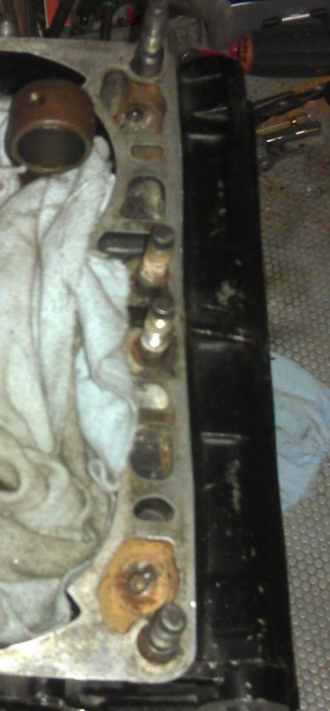

Nun ärgern mich aber die beiden Schrauben, siehe Bild. Soll ich die rausbohren oder was?

bevor Du die beiden Schrauben ganz rausbohrst und dabei evtl. das Gewinde versaust, würde ich es erst einmal mit einem Linksdreher versuchen.

Niemals Gewindeausdreher. Damit kann man dann die Erodiererei aufsuchen, die brechen eigentlich immer, (ja, auch die richtig guten aus dem Werkzeughandel) oder funktionieren nicht.
Den Stutzen kann man noch gut mit der Gripzange packen. Dann das Gehäuse um den Bolzen rum spuckheiß warmmachen. So hab ich bisher alles rausgekriegt.

Wenn man mit Gefühl an die Dinger rangeht, brechen die nicht und man bekommt die Schraube einwandfrei raus!

Fürs "Gefühl" habe ich einen 5kg Hammer :-)
Aber jetzt hab ich mir eine halbzoll Nuss mit M5 Inbus besorgt und werde heut abend mal mit dem Handschlagschrauber meinen Wünschen Nachdruck verleihen :-)
Wenn dann nix geht muss ich wohl bohren.

Werner, nicht bohren. Etwas Rostlöser über Nacht und dann wie Holli beschrieben hat von ober direkt ein paar Schläge mit dem Hammer. Dann sollte es gehen.
Plan B wäre dann mit dem Heißluftföhn etwas das Gehäuse anwärmen. Wenn auch das nicht funzt, dann
Plan c: einen alten Imbusschlüßel in die Schraube stecken un gaaaanz vorsichtig mit wenig Ampere mit WIG anschweißen. Die Temperatur überträgt sich dann von der Schraube auf das Gehäuse und das funzt immer. Danach schnell die Schraube rausdrehen bevor es wieder abkühlt. So habe ich auch schon abgerissene Schrauben aus Motorblöcken entfernt. Funzt prima.

Plan d : Loch rein bohren , Torxnuss mit leichten Hammerschlägen in das gebohrte Loch treiben und ausdrehen.

Also ich würde Rostlöser über Nacht dran tun und dann das Gehäuse warm machen. So erstmal versuchen die Schraube rauszubekommen (Schlagschrauber).
Erst wenn das nicht funktioniert die schweren Kaliber auffahren.
Aufbohren und Torxnuss reinkloppen habe ich auch schon mal probiert. Torx ist dann beim rausdrehen abgebrochen und dann war richtung Alarm...
