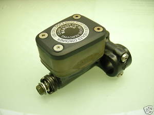

Habe gleiche pumpe wie auf foto....möchte sie gerne überholen
finde aber leider keine type heraus....
was für ein rep.kit passt!!???

Schwer zu sagen, weil es diese Pumpen in identischer Bauform mit verschiedenen Kolbendurchmessern gab. Irgendwo sollte eine Maßangabe (meist als Bruch in Zoll) eingegossen sein, das könnte weiterhelfen.

am besten, Du nimmst den alten Kolben raus und misst nach.

kolben hat 15,8mm
am gehäuse ist 5/8 eingegossen.....
mfg
15,875 entspricht 5/8"

das 5/8 bedeutet 5/8 Zoll. Das sind wie du geschrieben hast ungefähr 15,8mm. Das dürfte eine Bremspumpe der RD250 1A2 oder der RD400 1A3 sein. Die sind identisch.
Den reperaturkit bekommst du hier: http://yambits.co.uk/rd250c-brake-maste ... -3279.html
oder bei Horst Meise.
