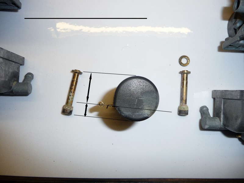

Zum anderen ist mir beim Schwimmer aufgefallen, dass wenn man ihn in axialer Richtung betrachtet (also von der Seite), man feststellt, dass es eine hohe und eine etwas tiefere Seite gibt. Das wäre Frage 2, wie ist der richtig eingebaut??
Ich kann zwar an den Marken des Nadelventiles erkennen wie er gesessen hat, aber das muss ja nicht gestimmt haben.

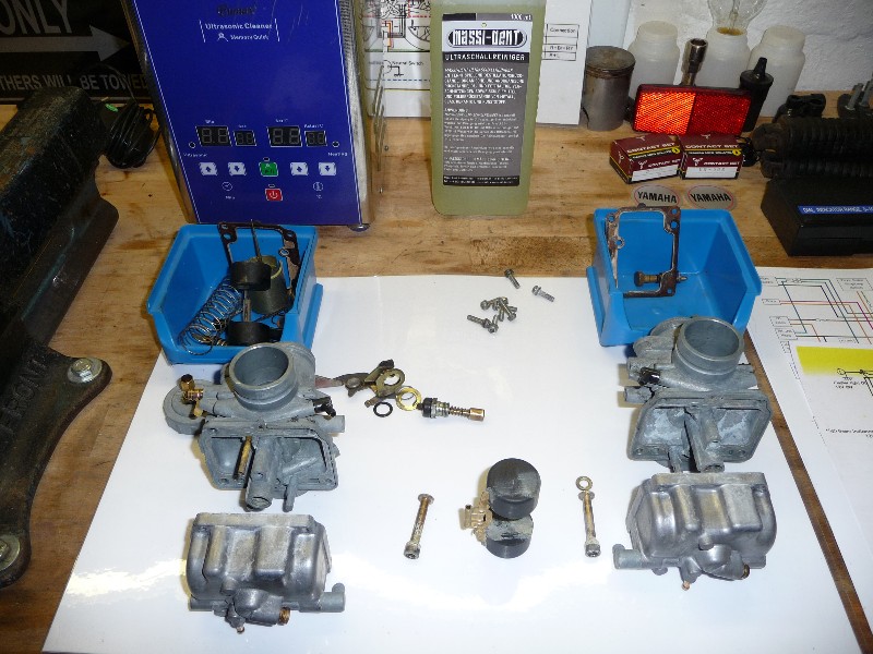

Hi, ja ok - hier mal ein paar Bilder von der Vergaserreinigung.
Wie man gut erkennen kann habe ich mit eurer Hilfe die Düsenstöcke gezogen bekommen, und trotz Ultraschallreinigung waren die noch sehr mit Grünspan bedeckt. Ist aber nicht schlimm, kommen ja neue rein.
Aber die eigentliche Frage war ja, und das müsste man auf dem 1. Bild erkennen, ob der Schwimmer mit der hohen Seite nach obern oder unten eingesetzt wird. Gehen würde beides, deshalb bin ich nicht sicher.
Den Unterschied kann man ja gut erkennen.
Gruss Hans
Also wenn der Schwimmer eingebaut ist, dann muss er nach unten "fallen" können um das Ventil zu öffnen bzw. bei hohem Benzinstand nach oben schwimmen um das Ventil schließen. Wenn Du den Schwimmer anders herum einbauen würdest, dann dürfte das Ventil nicht mehr richtig geschlossen werden können bzw. müsste dann immer zu sein.
Ich kann aber mal einen Vergaser öffnen und Dir ein Bild direkt von der Seite machen.

Eingebaut war der Schwimmer übrigens so, wie dargestellt ist, also hohe Seite nach oben - war im Fahrbetrieb o.k. - aber wer weiss.
Gruss Hans

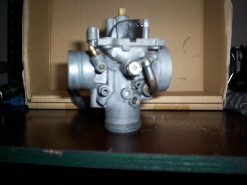

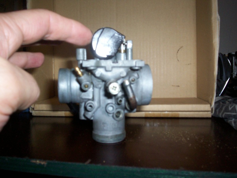

So .. hab gerade mal 2 Bilder von 26'er Mikuns gemacht. Sind zwar welche mit Powerjet und ein wenig unscharf, aber sollte zur Klarheit reichen.
Vergaser auf dem Kopf und Schwimmer angehoben. Also mit Benzinstand: "wenig" - Ventil geöffnet
Vergaser auf dem Kopf und Schwimmer auf Nadelventil. Also mit Benzinstand: "voll" - Ventil geschlossen

Danke Kilroy, sieht in der Tat so aus als wäre alles korrekt eingebaut gewesen.
Werde also so wie es war die Schwimmereinstellung vornehmen und dann wieder alles zusammen bauen. Es sollten dann auch wieder die Nadelventile richtig schliessen.

Hallo Hans, wenn ich mir die Bilder deiner gereinigten Vergaser so anschaue, sehe ich sowohl im äußeren als auch im inneren Bereich der Vergasergehäuse noch deutliche Verunreinigungen. Wenn es an den sichtbaren Stellen noch so aussieht, wird es in den nicht sichtbaren Kanälen nicht besser aussehen. Dann wird es, wie "Hiha" schreibt, hinter der mittleren Kugel noch Ablagerungen geben.Du siehst ja, was noch für Ablagerungen hinter deinen Düsenstöcken sind. Meine Vergaser sehen nach einer Reinigung immer deutlich sauberer aus. Auch die Verunreinigungen hinter der mittleren Kugel waren bis jetzt kein Problem ohne diese zu entfernen.Dieser Luftkanal ist wirklich wichtig!!
