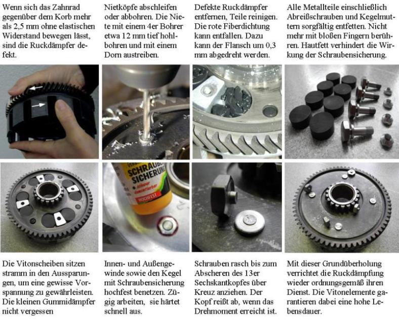

Schrauben statt Nieten:
Ruckdämpfer Reparatursatz mit 75-Shore-Viton-Dämpfern für die Kupplung der luft- und wassergekühlten RD-Modelle mit 250, 350 und 400 ccm einschließlich DS7/R5* und YPVS sowie Banshee Quad
(*Bei DS7/R5 müssen die Nietlöcher von 5 auf 6 mm aufgebohrt und mit 90° nachgesenkt werden)
Der Reparatursatz besticht durch einfache Montierbarkeit ohne Vernieten und durch die Verwendung von Viton als Werkstoff für die Dämpferelemente. Viton® ist ein Warenzeichen der Fa. DuPont Performance Elastomers für deren Fluorelastomere. Das relativ teure Viton® zeichnet sich durch eine hohe thermische und chemische Beständigkeit aus. Im Gegensatz zu anderen Elastomeren hält es Ölen und Treibstoffen auch bei höheren Temperaturen zuverlässig und dauerhaft stand.
Warum ist eine funktionierende Ruckdämpfung so wichtig für die Lebensdauer der gesamten Kraftübertragung von der Kurbelwelle bis zum Hinterrad?
Kurbelwelle und Hinterrad rotieren nicht synchron. Schaltvorgänge, Lastwechsel, Ein-und Ausfedern mit langen Federwegen, Kettenschlagen und letztlich die Fahrweise sorgen für teilweise abrupte Schläge im gesamten Antriebsstrang. Dies führt zu ruckartigen Drehmomentspitzen. Ruckdämpfer nehmen die entstehenden Lastspitzen auf, unterliegen aber damit ihrerseits Verschleiß. Manche Ruckdämpfer lassen sich mit Originalteilen reparieren, bei anderen musste bisher die komplette Kupplung erneuert werden. Dies ist bei den Yamaha Zweizylinder-Zweitaktern mit 250, 350 und 400 ccm der Fall, beginnend mit den Modellen DS7/R5 bis hin zu den letzten Vertretern dieses Spezies mit Auslasswalzensteuerung. Man braucht weder eine hydraulische Presse noch besondere Vorrichtungen zum Vernieten des Kupplungskorbs. Im Gegensatz zu konventionellen und auch hie und da angebotenen Elastomeren sind die Vitonelemente nahezu unkaputtbar.

Nur mal für die Richtigkeit:
Die Kurbelwelle rotiert nicht gleichmässig.
Stelle es dir vor wie ein Karussel was von 2 Leuten die gegenüber stehen abwechselnd angeschubst wird.
Anschupsen --bremsen ( durch verdichten und überströmen) Anschupsen---bremsen
dann zum komfortableren Einkuppeln, damit zwischen (durch)rutschendem und kraftschlüssigem Moment keine Drehmomentspitzen dem Primärantrieb unnötig belasten.
--> dafür ist der Ruckdämpfer in der Kupplung da
Das andere beschriebene betrifft eher den Ruckdämpfer im Hinterrad
Trotzdem eine super einfach zu montierende Sache!!!
PS: ich finde die Gummis im Kit etwas zu weich , leider gibt es auch keinen Hinweis auf die Shore härte.

Bei mir sind die drinnen und ich bin sehr zufrieden damit.
Fühlen sich aber eher an wie 120 Shore.

Hm, die seien angeblich aus Urethan, damit hat man bei den Kawa-Turbos schechte Erfahrungen gemacht: http://302023.homepagemodules.de/topic- ... e=33575982wiba hat geschrieben:Bei mir sind die drinnen und ich bin sehr zufrieden damit.
Fühlen sich aber eher an wie 120 Shore. :lol:
http://www.ebay.com/itm/YAMAHA-BANSHEE- ... 337dc3aaa9
Dort sucht man nun auch nach einer anderen Lösung, Viton scheint ja das geeignete Material zu sein.

Ist die Anleitung irgendwie geschützt oder darf ich die im Kawa-Turbo-Forum auch mal posten?Heiner Jakob hat geschrieben:Um die Anleitung zu sehen, musst Du eingeloggt sein.
Interessant zu wissen das die Turbos die aufressen. Sehen ja auch lecker aus die schwarzen Drops.
Keine Ahnung ob man das mit unseren Motoren vergleichen kann. Die haben ja viel höhere Öltemperaturen um die 100 Grad, da wird die RD kaum hinkommen.

Hehe...Interessant zu wissen das die Turbos die aufressen. Sehen ja auch lecker aus die schwarzen Drops.
Aber du hast recht, im Wenigtakter wird das Getriebeöl nicht so warm, da wirds keine Rolle spielen. Weiss jemand wie warm das Öl in den RDs so wird?

Poste doch einfach den Link. Du kannst es aber auch gerne kopieren und im Kawa-Turbo-Forum posten.georg_horn hat geschrieben:Ist die Anleitung irgendwie geschützt oder darf ich die im Kawa-Turbo-Forum auch mal posten?Heiner Jakob hat geschrieben:Um die Anleitung zu sehen, musst Du eingeloggt sein.
Nur so als Tip. Mit Seamonkey / Firefox; Rechte Maustaste auf's Bild -> Grafik Anzeigen.
Dann kann man den Link oben aus der Adresszeile kopieren:
http://forum.rd350lc.de/files/viton_ruc ... en_104.jpg
Spassigerweise kann man den sogar sehen, wenn man nicht eingeloggt ist
