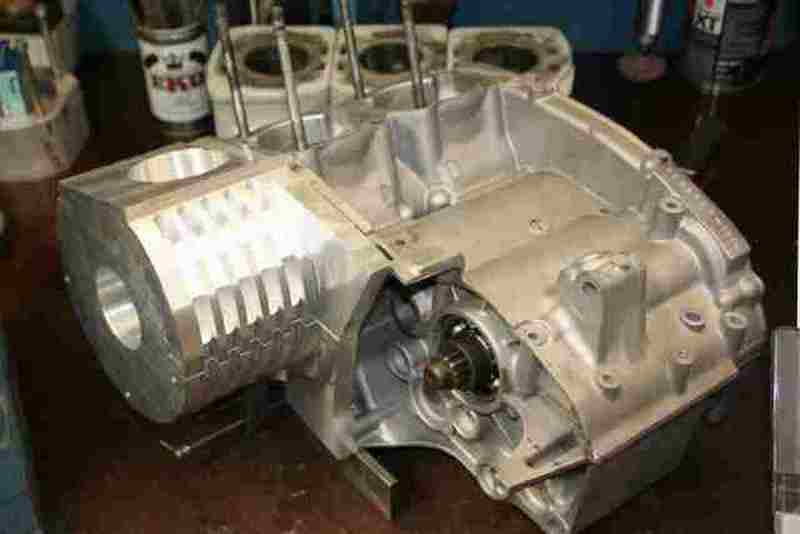

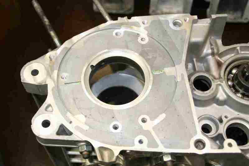

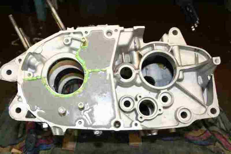

- zuerst war die Idee und 2 Alublöcke
- IMG_8196.jpg (22 KiB) 3551 mal betrachtet
- das Gehäuse vorbereiten
- 2012.08.04 (2)v.jpg (21.22 KiB) 3551 mal betrachtet
- aufgefüllt mit Alu gefülltem, Temperatur beständigem Epoxydharz
- IMG_8183v.jpg (20.16 KiB) 3551 mal betrachtet
- Nacharbeit der künftigen Anschlussstelle
- IMG_8219v.jpg (20.98 KiB) 3551 mal betrachtet

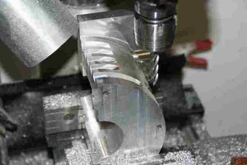

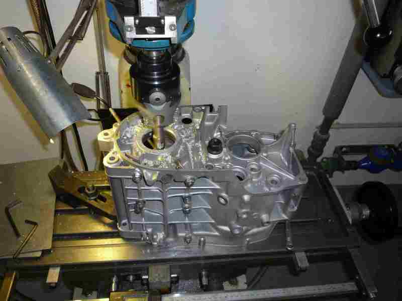

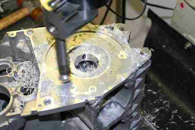

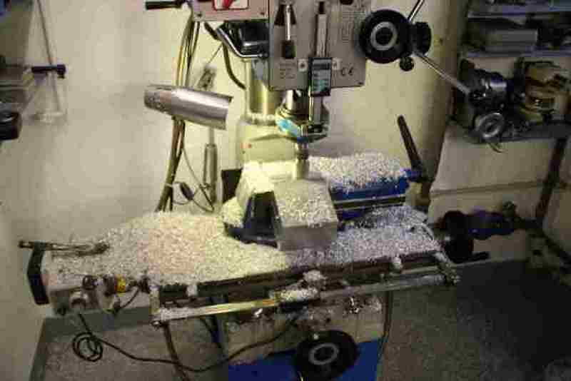

- Außenkontur fräsen und Mülltonne mit Unmengen von Spänen füllen
- IMG_8198v.jpg (19.28 KiB) 3545 mal betrachtet

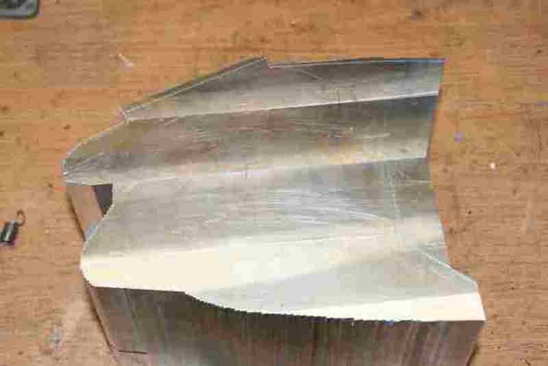

- Außenkontor grob fertig
- IMG_8211v.jpg (11.56 KiB) 3545 mal betrachtet

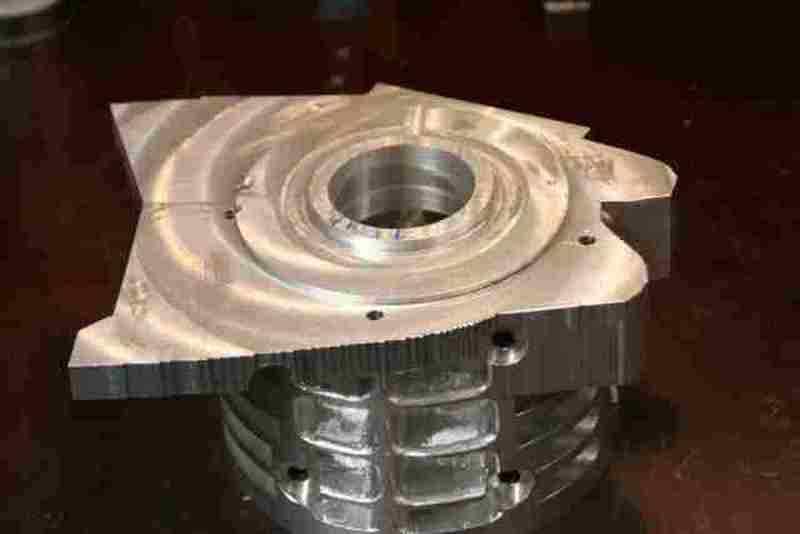

- Kurbelhaus fräsen
- IMG_8621v.jpg (16.08 KiB) 3545 mal betrachtet

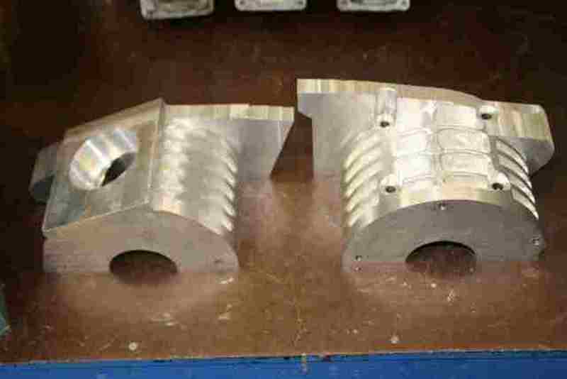

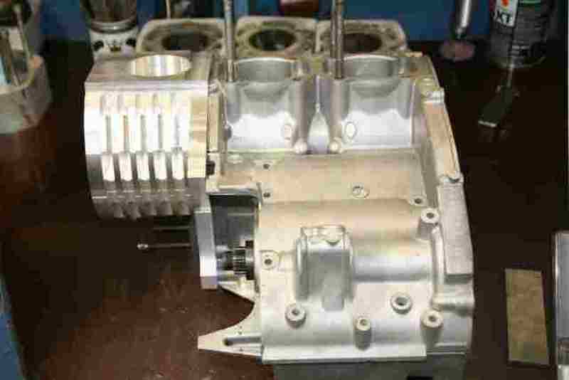

- Gehäusehälften
- IMG_8107.jpgv.jpg (11.99 KiB) 3531 mal betrachtet
- Komplettgehäuse
- IMG_8181.jpgv.jpg (12.78 KiB) 3531 mal betrachtet
- Anprobe
- IMG_8196v.jpg (16.25 KiB) 3531 mal betrachtet
- Befestigungsbohrungen müssen noch gemacht werden
- IMG_8211v.jpgv.jpg (17.59 KiB) 3531 mal betrachtet

PS: Ausgangspunkt ist ein Motorgehäuse einer luftgekühlten RD, wenn ich das richtig sehe, oder?

Hallo Sigi,
ja die Zylinder , vor allem der mittlere müssen angepasst werden. Der mittlere ist auf einer Seite abgefräst und dann wieder mit einer Platte verschlossen. Die Auslassflansche habe ich entfernt und Alustutzen eingeschweißt. So wie bei der TZ. Ansonsten Dank an alle für die Blumen.
Gruß mafo

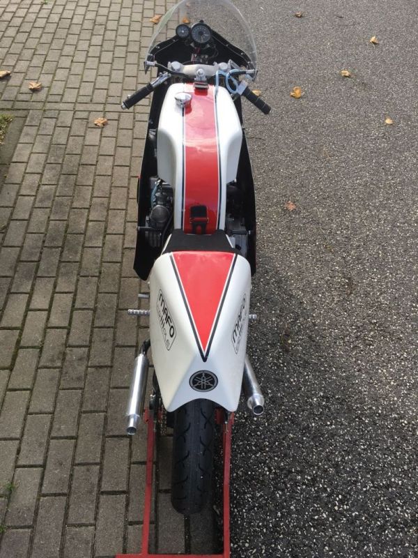

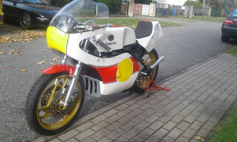

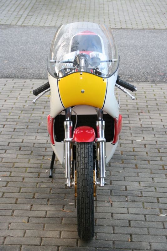

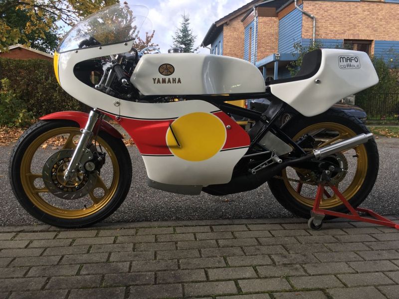

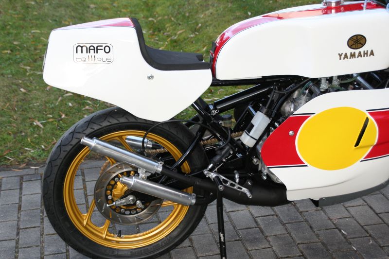

Hallo in die Runde,
nachdem ich nun vor 5 Jahren anfing, den Bau eines Dreizylinders zu beginnen, habe ich es jetzt tatsächlich vollbracht. Er läuft!!!
Wie damals gewünscht, habe ich alles dokumentiert und festgehalten und möchte euch nun einen Teil davon präsentieren. Nicht, um anzugeben, sondern das so dahinplätschernde Forum, das ich natürlich die ganze Zeit besucht habe, ein wenig zu beleben. Auftauchende Fragen werden gern beantwortet. Auf die bis jetzt ungestellte Frage, warum das so lange gedauert hat, möchte ich gleich antworten: Es ist ein unglaublicher Wust an Arbeit, der da bewältigt werden musste und dass ich überhaupt fertig wurde ist nur der Tatsache geschuldet, dass ich schon Rentner bin, also Zeit habe, und meine Frau viel Verständnis dafür aufgebracht hat. Außerdem haben mich ein Rennsturz mit meinem 2 Zylinder und die eine oder andere Krankheit, sowie ein MZ TS125 Motorumbau auf Drehschieber und 5 Gang Getriebe für einen Kumpel davon abgehalten, früher fertig zu werden. Darüber bin ich nun 70 geworden und ohnehin zu alt, um damit noch einmal einzusteigen. Außer ein paar Testläufe auf dem Flugplatz ist nichts mehr vorgesehen. Da gibt es ja diesen Spruch: wer zu spät kommt...
Gruß mafo
Gruß mafo
- IMG_9196.JPG (93.13 KiB) 3135 mal betrachtet
- IMG_9192.JPG (97.88 KiB) 3135 mal betrachtet
- 001 (171).jpg (106.87 KiB) 3135 mal betrachtet
- 001 (174).jpg (122.56 KiB) 3135 mal betrachtet
- 001 (168).jpg (79.76 KiB) 3135 mal betrachtet
