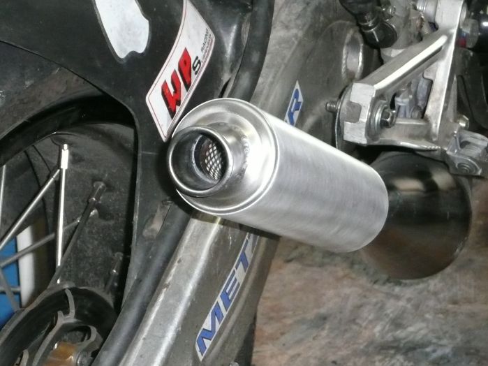

Die haben den gleichen Lochkreis wie Tyga; da gab's ein Maßblatt dazu.
Und man kann eine 1WW Anlage umschweißen wenn man die Fittings nimmt.
Bei MRG sind die aber teuer (20 Eur/Stk) - frisch gelasert liegt so was bei so um die 2 Eur/Stk.
Hier nochmal mit Bild.
Durchmesser passt, die Endrohre sind nicht so weit runter gebogen wie bei den Jolly-RGV-Dämpfern.
Und das Lochbild ist zu den RGV Teilen um 180 Grad verdreht.
Bei den RGV's ist das Dreieck mit der Spitze nach oben, bei den 27.5 mm Dämpfern mit der Spitze nach unten.
(War bei mir nicht tragisch, weil mein Fitting 6 Löcher hatte )
