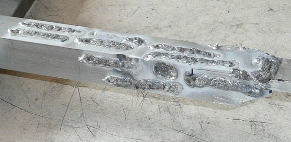

Ich habe mir Al-Profile in AlMgSi0.5 bestellt und nach diversen Unterlagen (z.B. von Kempi) kann man das mit AlMg5 (4043) Stäben schweißen.
Tut aber bei mir nicht so wirklich. Das Grundmaterial schmilzt an, man sieht dann auch etwas silbrigen Glanz, aber sobald man dann drauf hält bildet es Haut wie verrückt. Erst Recht bei Zugabe von Material.
Danach ist das Bad breiig mit Haut und es bilden sich krustige Ablagerungen.
Beim Löten hätte ich gesagt es fehlt ein Flußmittel, so eine Kraterlandschaft kommt da raus.
Bild vom Test anbei.
Keine der getesteten Einstellungen brachte Besserung.

- AlMgSi05_mit_AlMg5_geschweisst.jpg (127.59 KiB) 1134 mal betrachtet
Bin wirklich kein Profi, bestenfalls ambitionier Amateur:
Hmm, sieht aus wie zu wenig Strom, und zu wenig Gas. Wenn 50%Helium drin sind, musst Du den Gasfluss erheblich erhöhen, da werden eher 15-20l/min nötig sein.
Bei Ar/He 50/50 nimmt man üblicherweise Gleichstrom, die Elektrode muss negativ gepolt sein. Einen wassergekühlten Brenner solltest Du dann aber haben, sonst wird er sehr schnell zu warm.
Wenn Dein WIG nicht mehr Strom hergeben will, dann mach die Teile mal gut warm, so ca. 200-250° und probiers nochmal. Hat der Brenner eine Gaslinse? Wenn nein, wie groß ist die Gasdüse? Welche Elektrodenfarbe verwendest Du?(Empfehlenswert ist türkis) Wie ist die Anspitzung?

Spassigerweise habe ich mit o.g. Einstellungen bereits passable Sachen geschweisst. Allerdings mit anderem Material ... nämlich 2 mm Fensterbank .
Nadel ist eine WL20 mit Lanthan und mit stumpfem Kegel.
An der Stromstärke wird es auch eher weniger liegen ... habe so bis 150 A durch.
Mehr Gas ist ein Punkt. Das kann ich noch mal testen.
Reinigen könnte man auch z.B. mit Bremsenreiniger um wirklich alle Reste abzuspülen.
Vorwärmen ... denke bei 2 mm Wandstärke eher weniger nötig .
Düse ist eine normale Gr. 6 oder 7.

Ist deine Nadel noch sauber oder haste mal in die Schmelze getaucht?
Es sind ja einige schwarze Schmauchspuren auf dem Probestück zu sehen. Bei mir geht Aluschweissen nur mit einer absolut sauberen
"jungfräulichen" Wig Nadel. Die Verschmutzungen an der Nadel ziehen sich nach oben und es ziemlich schwierig diese zu entfernen. Meist hilft nur kürzen.

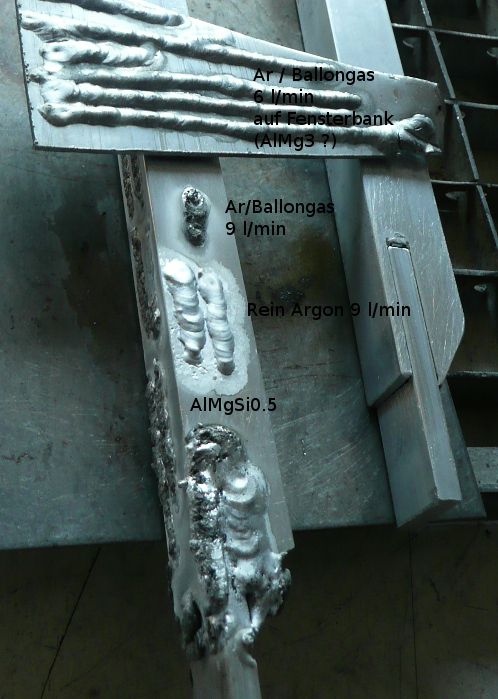

Danke nochmal für die vielen guten Tips!
Der Oskar geht an die Gas-Fraktion.
Ich hab' dann mal kpl. sauber gemacht, frische Nadel rein und mehr Gas gegeben.
Zunächst mit rein Argon und siehe da - es funzt !!
Dann das Helium dazu und siehe da - es funzt nicht mehr !!
Es war nämlich kein reines Helium, sondern Ballongas.
Damit hatte ich vorher schon andere Sachen geschweißt und die gingen prima; sah jedenfalls besser aus als mit reinem Argon.
Früher war so was mit 96 oder 98 % He drin, jetzt lt. Deklaration nur noch > 90%.
Tja, da habe ich wohl jetzt viel teuren Stoff für Kindergeburtstage über ...

- Argon_vs_HeAr.jpg (73.92 KiB) 1054 mal betrachtet

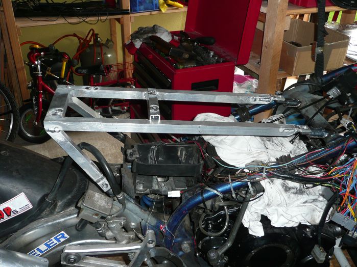

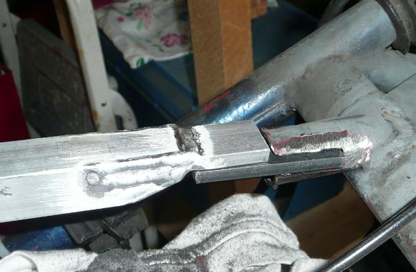

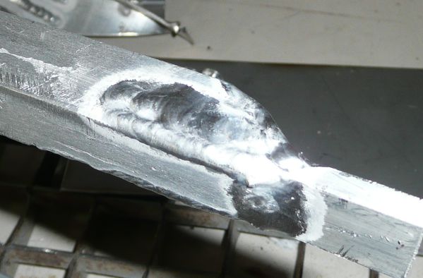

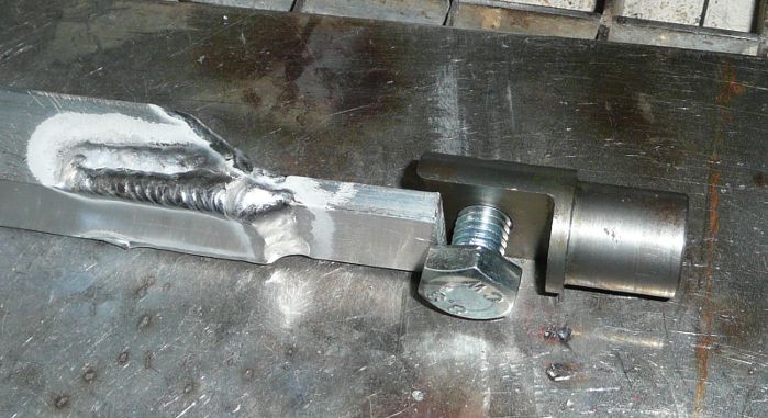

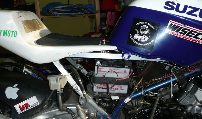

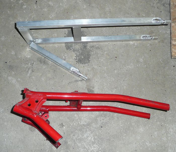

So, hier mal die ersten Ergebnisse. Wird ein Alu-Hilfsrahmen für die RennRD zur Kompensation BMI bedingter Rundenzeit-Nachteile.
Material ist 20x20x2 AlMgSi0.5; damit ist man knapp bei den Flächenträgheitsmomenten der original-Rohre. Die Steifigkeit ist halt durch das geringere E-Modul etwas geringer, aber dafür sitzt ja nur einer drauf und der teil des Rahmens trägt zur Gesamtsteifigkeit nur wenig bei.
Musste mangels neuem Material die misslungenen Nähte abschleifen und überbraten; das sah erwartungsgemäß nicht so hübsch aus ...
Die flachen Nähte gingen so, aber Kehlnähte gehen ja echt besch....

- Naehte_suboptimal.jpg (46.93 KiB) 958 mal betrachtet
- Verbinder.jpg (72.16 KiB) 958 mal betrachtet
- Hilfsrahmen_Grobpeilung.jpg (104.83 KiB) 958 mal betrachtet

So, fertsch!
War doch mehr Kleinkram als gedacht. Vor allem die selbst gefertigten Einschweiß-Buchsen für diverse Gewinde. Das nächste mal wird das fertig gekauft.
Nach dem Einbau ist mir glatt noch eingefallen, dass ich den Krams ja noch wiegen wollte
(es ist grob gerechnet 1 kg was das Ganze bringt)

Beim Gas bin ich immer wieder zu Argon 4.6 zurückgekehrt. Ging einfach am besten.
Achte auch auf die Nadelstärke. 2,4 ist für das Material die beste.
Düse sollte eine 7 oder 8er sein.
Beim Gas lieber einen Liter mehr (8- 9 sind OK). Denke auch auf die Gasvor- und Nachströmzeit.
Aber warum baust Du einen Heckrahmen? Die Airbox als tragendes Teil ginge doch auch. Habe ich mal für eine GSXR eines Freundes gebaut.
Das soll keine Kritik sein. Nur ein Denkanstoß.

habe mit den grünen und goldenen Nadeln die besten Erfahrungen machen können.
