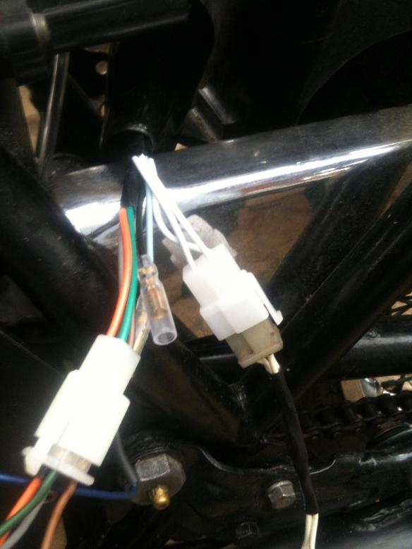

Noch ein Bild vom Kabel

Lass das Massekabel einfach mal weg, die Lima ist mit Masse verschruabt!
Evtl. ist die Lima von der 352 und da gibt es nur Massen von Batt. zu Kabelbaum und Rahmen.
Aber erkläre mir noch mal die Farben:
br/gr/Gy/Gr
Die kommen wohl vom Kabelbaum -oder?
Gruß Günter
Frei statt Bayern!!

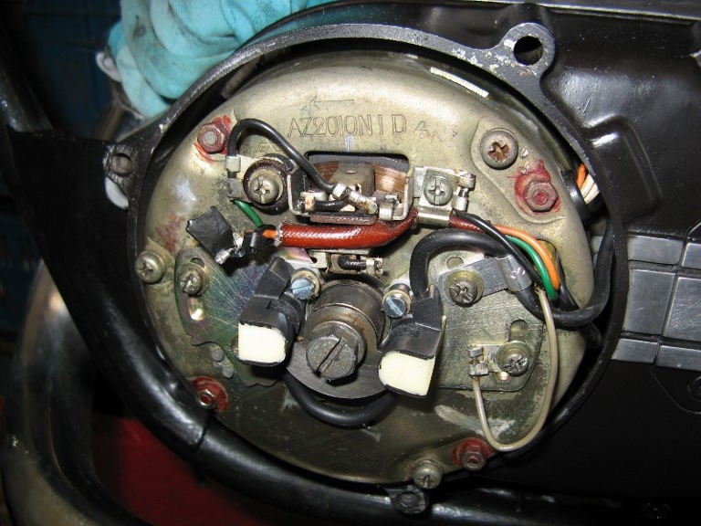

Habs mal fotografiert.
Grün ist +12V, vom Regler, für den Rotor obere Kohle.
Schwarz hängt an der unteren Kohle und auch auf Masse.
Orange und grau sind bei mir ohne Funktion wegen kontaktloser Zündung!

Danke jm926-das Foto habe ich gebraucht.Danke. Schwarz an der unteren Kohle fehlt (abgekniffen), grün ist mit beagtem rot braunen Kabel geflickt. Ich mach das wieder hübsch...und wie gesagt mit der "kontaktlosen" nachrüsten habe ich KEIN Problem. Ich habe einen mechanischen Regler-scheint ja orginal zu sein-aber alles ist vergammelt und die Frage war/ist ob man den Regler und Gleichrichter nicht auch gleich wegschmeissen kann, wenn man schon eine kontaktlose Zündung nachrüstet und den Kabelbaum reparieren muss...Tips??
