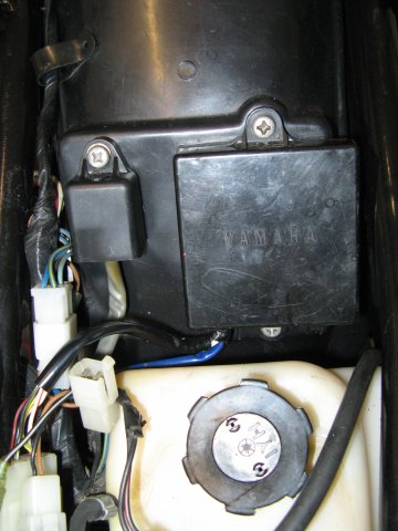

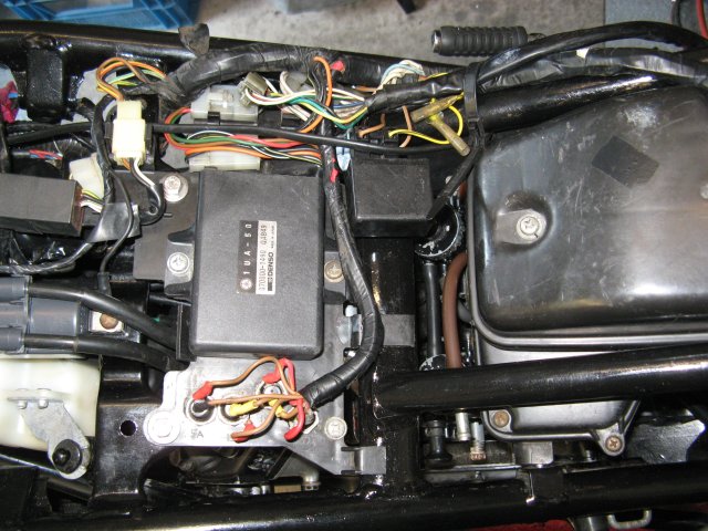

wie schon gesagt habe ich eine 1WU aus der Bucht, die sich als bunter Hund erwiesen hat.
Abwichend von allen bisherigen Beschreibungen habe ich völlig andere Sicherungen , eine zusätzliche Box unterm Sitz, freien Stecker (Sitzheizung od. Nebelschlusslicht ;-)) ) in nähe der CDI hängt noch eine gelb-grüne Buchse rum. Die gelb-schwarze scheint zum Blinkgeber zu gehören.
Was ist das alles?
Ist der Kabelbaum so richtig verlegt?

Auf dem oberen Foto links neben der CDI ist die "Flasher cancelling unit", die schaltet Dir nach einer Minute die Blinker aus.
Unten links neben dem YPVS Steuergerät ist das Steuergerätchen von Deinem Seitenständerschalter.
Steht auf Deinem Zylinderkopf 1WU? Dann besorg Dir unbedingt einen von einem deutschen Modell, ferner muss der Auspuff sowie die Vergaser gegen 1WW oder auch 31K getauscht werden. Die Kiste hat sonst nur bischen über 40PS. Die 1WU Vergaser nur umdüsen geht nicht ohne weiteres weil sowohl Powerjet- als auch Luftdüsen fest eingepresst sind.
Michael

Na toll.
Also auf dem Kopf steht 1UA.
Die Auspuff sind 31K.
Seitenständerschalter ist nicht dran, nur Löcher dafür.
Evtl. ist der leere Stecker auch dafür.
Sind die Sicherungen so normal angebracht?
Für was ist die leere Buchse mit dem Gelb-grünen KAbel in nähe der CDI?
YPVS tut auch nnicht, obwohl sie ja schon gefahren ist.
Muß ich jetzt mit den Vergasern was machen?
Kopf 1UA ist identisch mit 1WW also für 63 PS OK. Der Sicherungskasten (wo soll der denn dein) fehlt da wohl gänzlich. Wenn das Yps nicht läuft, kann es auch am Sicherungskasten liegen. Das würde ich erst mal 100%ig in Ordnung bringen. Das sind nicht nur die Fehlerquellen der Gegenwart, sondern auch für die Zukunft. Wenn Du Freude mit der Mopete haben möchtest, würde ich mal pauschal ALLES kontrollieren. Da war wohl ein richtiger "Spezialist" am Werke. Vergaser hol Dir mal bei eBay, wird wohl das beste sein. Die Dinger sind für 63 PS nicht anwendbar.

Die Sicherungen sind die 4 Feinsicherungen neben der CDI.
Sind aber alle o.k.
