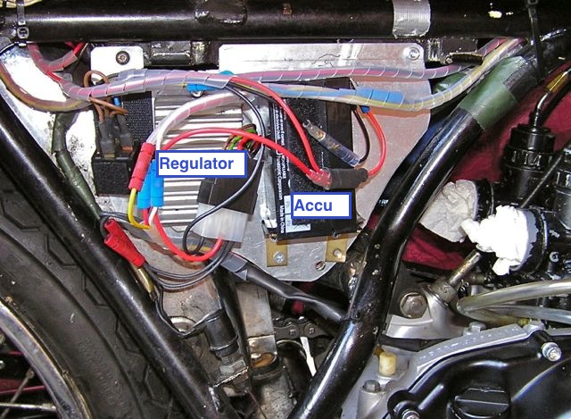

Hi Leute,
dieser Elektrikkram macht mehr Arbeit als die ganze Zylindertunerei.
Hier meine Montage der Powerdynamo-Zündung. Die Batterie habe ich bei der Gelegenheit auch gleich mit unter die Seitenschale genomen. So verschwindet der ganze Mist im Rahmendreieckt und schafft Platz für einen wirklich grossen Luftfilterkasten.

Du wirst sie bald zur 1A2 umgebaut haben :-)
Schaue doch mal ob der Kasten von der 1A2 in den Rahmen passt, dann hast du ruhe vom Ansauggeräuch.
Und ein paar PS weniger.

Beitrag von sispeed »
1A2 Kasten passt nicht!
Die Rahmenrohre sind an den Vergaseranschlüssen zu eng.
Der 1A2 Rahmen hat da weiter gebogene Rohre.
In Fränkies Bild die Rohre rechts die von oben auf die Schwingenaufnahme gehen.

Beitrag von fraenki-dresden »
Ich habe schon einen Selbstbaufilterkaste. Der ist innen mit Lautsprecher dämmschaum ausgekleidet und sehr schön leise.
