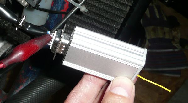

Hier mal als Zusammenfassung die bisherigen Experimente:
1) So ein Teil hier:
http://www.ebay.de/itm/Neu-Wireless-Ser ... 20c46a1a52
Wenn man den an die 5V anklemmt, die aus der Ignitech kommen kann der PC zwar damit verbinden und hat hat auch einen COM-Port, den er anzeigt.
Startet man die Ignitech SW, dann geht's noch. Sobald man auf den "neuen" Port schaltet hängt es sich auf.
Wenn man denn nochmal startet, hängt es gleich beim Start.
Das BT Modul hat aber auch nicht mit meiner EFI zusammen gefunzt (konnte nicht via Android-Handy auf den Controler zugreifen, keine PC-Verbindung via TunerStudio)
Deswegen kam dann
2) das hier:
http://no-limits-motorsport.de/shop/pro ... product=29
Kostet zwar Faktor 5 mehr, aber der ging schon mal plug&play mit ShadowLogger und TunerStudio , d.h. das wofür man das Teil eigentlich auch gekauft hat.
Also dann frisch an's Werk und die Ignitech dran gehängt. Software auf und COM umschalten .... und ... hängt wieder :-(
Kam mir direkt das hier in den Sinn: http://rolandgreim.de/wp-content/upload ... d_mist.jpg
Beim Neustart dasselbe wie unter 1) - irgendwie scheint die Ignitech kein BT zu mögen ....
