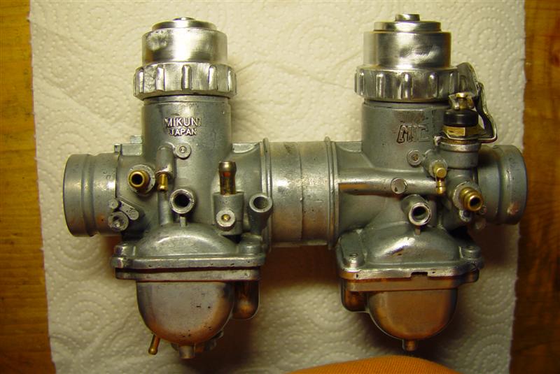

also dieser Anscluß, von dem ich spreche, sieht genauso aus wie der Ölanschluß, welcher sich an dem Vergaser außen und in Fahrtrichtung vorne befindet, wie Du das auch beschrieben hast. Dieser zweite Anschluß sitzt an dem Vergaser mit der Kaltstarteinrichtung, also links in Fahrtrichtung. Dort sitzt er auf er Vergaserinnenseite kurz unterhalb der Ausbuchtung für die kaltstarteinrichtung. Er war auch offen und führt direkt in den Ansaugkanal des Vergasers. Leider ist der Vergaser jetzt wieder verbaut, ein Bild kann ich da leider nicht machen, weil das Objektiv von der gegenüberliegenden Seite keine direkte Sicht hat.

ich habe noch ein Bild von diesem Anschluß an dem linken Vergaser gefunden im Internet. Schaue mal auf den linken Vergaser, Innenseite, ungefähr auf gleicher Höhe mit dem Kaltstarthebel, direkt neben dem Benzinausgleichsanschluß für den kurzen Schlauch, der zum rechten Vergaser herüberführt.

Ja, ich denke auch das ist für einen Überlaufschlauch. Ich habe Den Stutzen immer ignoriert.

Im Zweifelsfall ist das doch leicht rauszufinden. Vergaser aufmachen, kurz in Wasser legen und mit Luft reinpusten. Dann sieht man doch, wo es rauskommt.
Aber normalerweise sind Stutzen, die nach unten zeigen, Überläufe (mit Ausnahme der beiden Ölanschlüsse).
