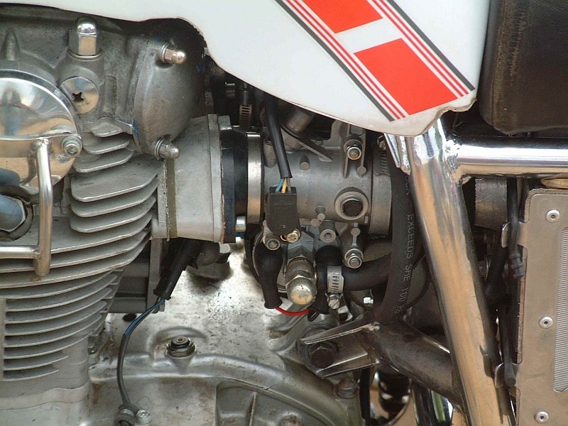

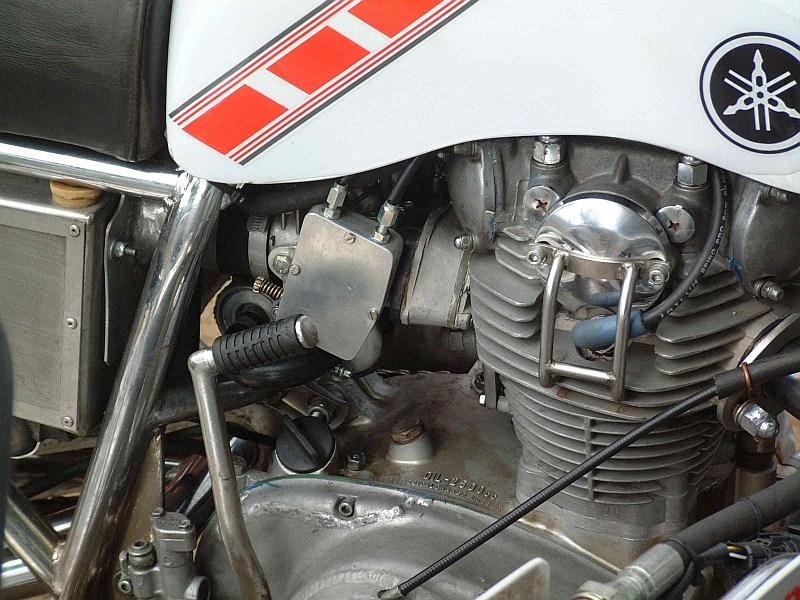

p.s.: Es führ auch ein Gespann mit nem Einspritzer mit:

Nö, Martin, ist auch nicht meiner (leider).
Das ist nen Holländer und die Steuerung kommt von KMS.
http://kms.vankronenburg.nl/
Nach seiner Beschreibung dürfte die aber ähnlich funktionieren. Eingangsdaten sind auf jeden Fall gleich. Die Bodies kommen von einer Suzuki und haben 41mm Durchmesser. Der Motor ist ein, auf über 1000 ccm aufgebohrter, 650er 2-Zylinder. Luftfilterseitig war ursprünglich eine 2. Drosselklappe mit elektrischem Antrieb eingebaut, die er aber entfernt hat. Der Holländer war von der Leistungsentfaltung ganz begeistert. Der Motor liefert über den ganzen Drehzahlbereich genug Drehmoment ohne irgendwelche Löcher...
