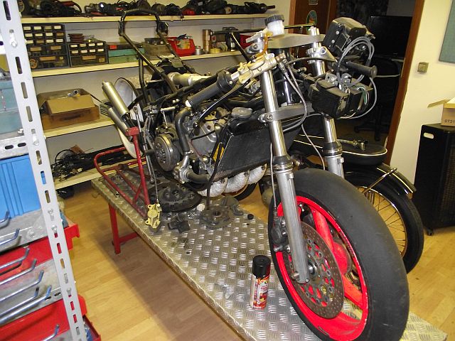

Eigentlich wollte ich nur eine paar Teile für meine LC und den Bastard holen und dann stand sie da .......
Nach dem dritten Kaffee meinte der Besitzer: "Guck da nicht so hin ,sonst willst du auch so eine"
Meine verbindliche Antwort "Die will ich" :oops:
TZ 500 ( Zeegers ) im Spondon Fahrwerk

ich dachte die TZ500 ist eine Vierzylinder. Ich sehe aber nur 3?

Von der 3-Zylinder TZ 500 gab es nur sehr wenige.
stresa
Beiträge: 2116
Wohnort: Speyer
Beitrag von stresa »

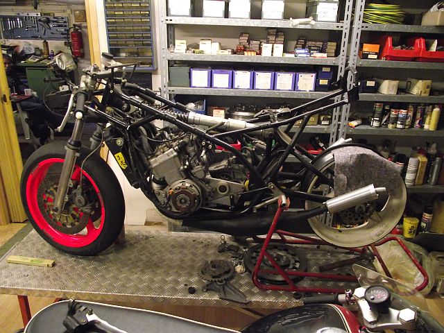

ist auch so nie vom Werk gebaut worden. Die Zegers vom Erdwin z.B ist aus Holland. Es gab noch mehrere die solche Motoren machten. Ist ein TZ250/350 Motorgehäuse an dem ein 3. Kurbelgehäuse entweder aufgeschweißt oder angeschraubt wurde. Zegers z.B. hat dann einzelne Zylinder gebaut andere haben TZ Block Zylinder und Köpfe auseinander gesägt und zusammengeschweißt.
Ich habe solche Zegers Zylinder hier liegen, wer da Bilder möchte soll sich melden. Leider ist mein Gehäuse Müll.

Der Motor basiert auf dem TZ 250/350 Motor.Das dritte Kurbelhäuse wird durch ein Prisma und zusätzlicher Verschraubung angebracht.Die Kurbelwelle besteht aus 1,5 TZ250/350 Kurbelwellen ,bei denen durch andere Kurbelwangen ( Hub 51,8 mm) der Hubraum auf exakt 499,7 gebracht wurde.Die verbauten Einzelzylinder ,ähnlich der Hummelzylinder,stammen ebenfalls von Zegers.Es wurden auch TZ Blockzylinder umgebaut ,aus 1,5 Blöcken wurde einer zusammen geschweißt.Vorteil der Einzelzylinder , direkte Verschraubung auf dem Gehäuse (Köpfe werden auf die Zylinder geschraubt),jeweils ein Steg im Einlass und ca 50% leichter zum Blockzylinder.Zur Verwendung breiterer Felgen wurde eine längere Antriebswelle verbaut die von einer Aluplatte außen gestützt wird.Ohne diese Aluplatte hält die Antriebswelle keine 100 km :shock:
Der Motor kann sowohl in ein TZ350 als auch in ein TZ500/700 (Vierzylinder) Fahrwerk montiert werden.Nachteil beim TZ350 Fahrwerk,man hat links ein "Ohr" rausstehen.Als das Moped aktuell war , gabs die TZ500 nur als Werksrenner und die TZ700/750 waren noch voll im Einsatz.Also ließ man Fahrwerke bei Spondon bauen.
In der damaligen Zeit gab es öfters solche Konstruktionen , aus dem Stehgreif fällt mir die Barton 500 ein.
