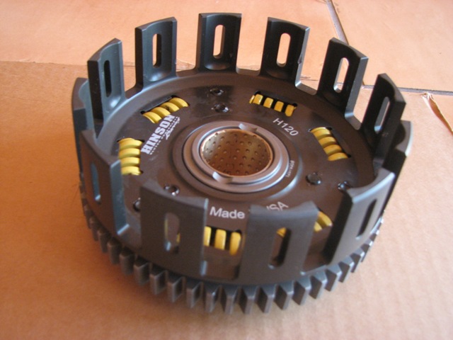

Hallo zusammen,
das ist ganz einfach.....Hinson
Bei so einem Motor darf man nicht an der falschen Stelle sparen wenn man es richtig machen will.
Es sei den man beschränkt sich auf das temporäre Beschleunigen zwischen Kreisverkehren wenn die Kamera auf "Play" steht
Das Ding ist was für richtig Leistung die auch permanent übertragen werden soll.
Und mein Tip lautet: Nicht auf B-Ware bei Wald und Wiesenhändlern zurückgreifen, sondern vernünftige Qualität von Experten kaufen.
Meiner ist von Trinity und absolut top. Auch was das nicht vorhandene Spiel des geradeverzahnten Primärtrieb angeht.
peter
peter

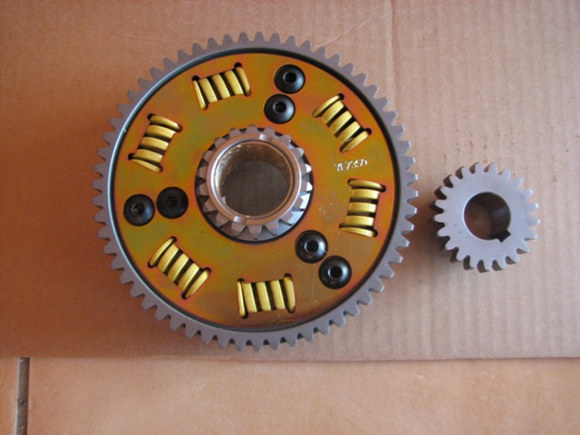

Hi!
Ich weis nicht ob es das für die RDs auch gibt, aber ich habe bei meiner XS 650(860) eine sogenannte "schnelle Kupplung" verbaut. Hierbei wird die Primärübersetzung so geändert, das die Kupplung, und damit dasa ganze Getriebe ca. 25% schneller laufen. Dadurch erhöht sich die übertragbare Leistung entsprechend ohne Kupplung und Getriebe höher zu belasten. Natürlich muß dann der Sekundärtrieb entsprechend angepasst werden.
Hier wird doch soviel gebaut, das es doch ein kleines sein dürfte die entsprechenden Zahnräder anzufertigen.
mfg kalle
mfg kalle
