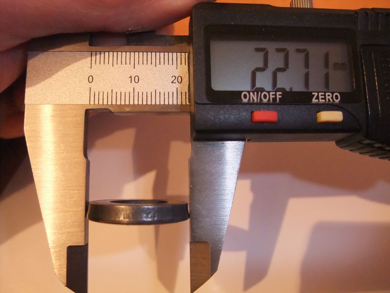

Hallo zusammen,
Ich habe meinen Motor der RD 250 1A2 Bj. 1979 ( Luftgekühlt ) bald fertig.
Ich brauche nur noch die Lichtmaschine zu montieren und die Zylinder.
Nun habe ich eine Scheibe wo ich nicht weis ob die zur Lichtmaschine gehört oder ob ich die woanders vergessen habe.
Weis jemand von euch wo diese Scheibe hingehört ?
Die Scheibe ist 3,8 mm Dick
Kommt die unter die Polradmutter??
Da gibt es so fette Unterlegscheiben schon mal.
Würde ich auch sagen. Wenn ich mich nicht irre, sitzt da eine fette Unterlegscheibe und ein ebenso fetter Federring.

Ja es handelt sich um die Unterlegscheibe zur Polrad Befestigung.
Erst kommt die Unterlegscheibe dann der Federring und zum Schluss die Mutter. So wär´s richtig montiert. :wink:

DANKE !!!!!
Dann kann ich ja Morgen den Motor fertig stellen :-))
