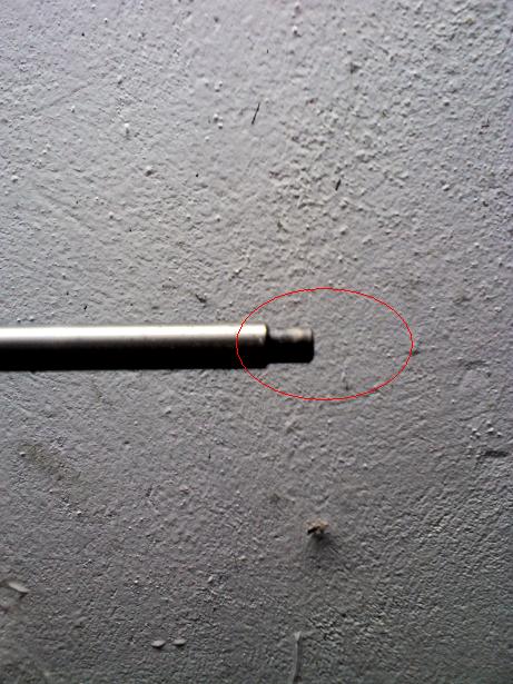

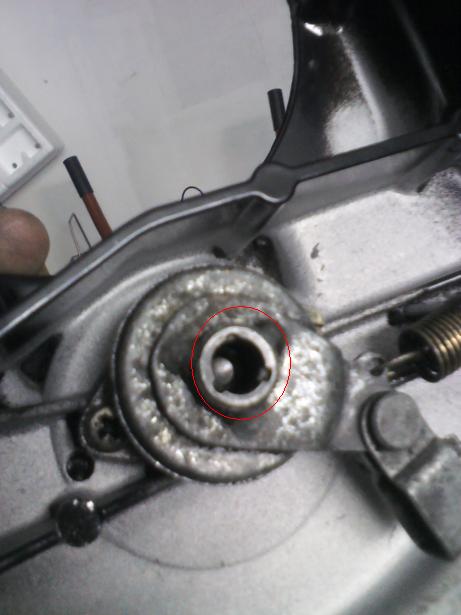

hab vorhin meine Teile bekommen ( neue Kupplungsdruckstange,Simmerring )
nun steht in meiner Rep. Anleitung das im Motor wohl zwischen der Kupplung und der Druckstange noch ne Kugel sitzen soll. Beim auseinanderbauen ist mir aber keine entgegengekommen.
So wie das auch aussieht passt das angedrehte Ende dann so nich in diese Umlenkschnecke wo der Kupplungszug drann zieht. Kann das sein das dazwischen eine Kugel muss? Also zwischen dem abgedrehten Ende der Kupplungsdruckstange und der Umlenkschnecke?
Wenn ja währe toll wenn wer den Durchmesser wüsste und ob ich dafür ne normale gehärtete Lagerkugel nehmen kann.?
Danke schonmal im vorraus
mfG F.Fulde

Ne, das passt so.
Die Kugel kommt ans andere Ende, unter diesen Pilz in der Mitte der Kuppl.
Also bei meiner LC ist auf beiden Seiten eine Kugel drin.
Ich kann heute Nachmittag mal nachmessen welchen Durchmesser sie hat.
Hi RedLine
Die Kugeln haben einen Durchmesser von 8 mm.
Stimmt, aber die linke Kugel geht eh nicht raus.

nur soll ich jetzt 2 oder 1 besorgen weil in der Schnecke das sieht auch aus als ob da ne auflagefläche für die Kugel is oder liegen die Teile wirklich so aneinander? Weil da noch Luft zwischen is wenn ich die so ineinander Stecke.
Das prob is ja sie lief ganich als ich sie bekommen hatte weis nich ob das da alles so richtig zusammen war.
Besorge Dir lieber direkt 2 Stück. Die werden nicht die Welt kosten und wenn Dir die Kugel für die linke Seite (Kupplungsbetätigung) auch fehlt, dann musst Du eh noch eine kaufen.
Diese Kugel bekommt man nur heraus wenn man die Betätigung demontiert.
Oder du schlachtest ein altes Kugellager mit 8mm Kugeln.
Kostet nix! :wink:
Oder so ... :lol:
Jedenfalls würde ich mir 2 besorgen. ;)
