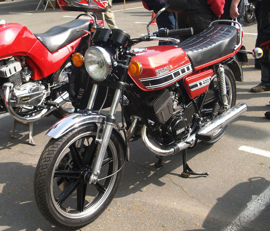

Hier noch ein Bild von der Yammi, denke das sie optisch noch ganz gut dasteht :)
Gruß Markus

Hallo Markus,
sei willkommen hier und eine schöne RD hast du da.
Lasse dich von Rene nicht auf´s Glatteis führen, was hast du den für Öl drin - ich hoffe ein gutes ;-)
Gruß BoxerMarkus
Hallo Markus
Willkommen hier im Forum. Sieht schick aus Dein Moped.
