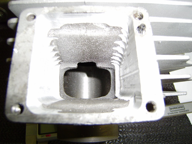

Hallo Markus,
mit den PROX (Mitaka) Kolben von der YPVS machst du nicht verkehrt, wenn du sie in der RD400 verbaut hast.
Der Einlass ist bei einen Membrangesteuerten Motor nur noch das Loch, wo das Gasluftgemisch angesogen wird, sobald der Unterdruck zusammenbricht, schießt die Membran und wenn der Kolben nach unten geht, drückt die gassäule kurz gegen die Membran und verschließt sie sicher, bis zum nächsten Arbeitstakt.
Bei den Orginalkolben, wird der Auslass, wenn der Kolben im OT steht, über das kleine Fenster der Zugang zum Zylinderraum freigegeben. Durch den Rückstau im Auspuff, soll ein Teil des Gases das Fenster durchströmen und die Vorverdichtung erhöhen, soviel zur Theorie.
Sachs hat in des GS Motoren auch solche Fenster mal verbaut, haben es später aber dann wieder weg gelassen.
Die RD400 wurde von Yamaha auf Durchzug getrimmt, vermutlich deshalb dieses Fenster.
Wenn die RD400 spritziger werden soll, Fräs den Einlasskasten auf und setz die YPVS Membranen ein und sie macht richtig Spaß.
Gruss vom Ammersee
