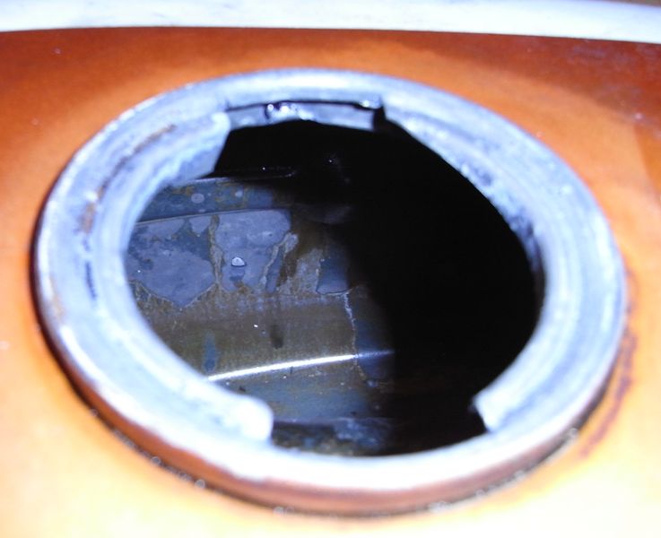

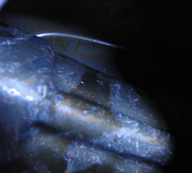

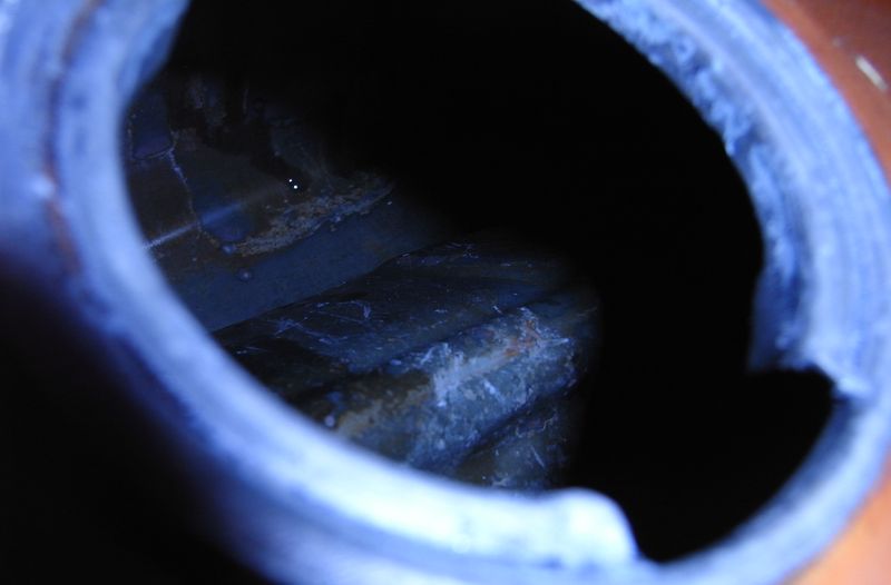

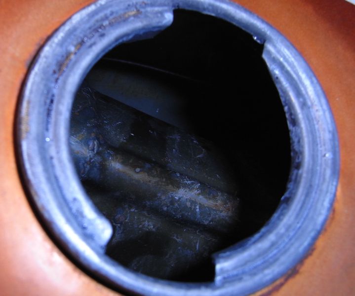

Da ich sicher diesen Winter nicht dran komme meine R5 herzurichten, wollte ich wenigstens, daß mir der Tank nicht wegrostet und bin übers WE mal dran gegangen innen zu entrosten und zu reinigen.
Zuerst mit verdünnter Salzsäure ca. 5-6 Stunden behandel, dann gespült und danach ca. 15 %iger Phosphorsäure reingepackt. Gedreht, geschüttelt, abgelassen, bestaunt, für gut befunden und dann doch noch Rost und/oder Dreck in den Falzen und rund um den Benzinhahn gefunden. Was tun ? Also... Phosphorsäure wieder rein und stehen gelassen. Der Siff ging nicht weg. Dann habe ich 2 Hand voll phosphatierte Schnellbauschrauben reingetan und geschüttelt. Stehen gelassen, geschüttelt usw. Mitten in der Nacht dann die Schrauben raus. Sah richtig klasse aus. Säure raus und dann in der Garage zum trocknen gelassen. Nicht ausgespült weil man nicht auspülen soll. Heute Abend alles wieder sch.....e. Schaut Euch das mal auf den Bildern an. Alles gelblich bis rote müsste doch ein Hauch Rost sein, oder ?
Ich habe jetzt echt den Frust. Den Entrostungsfrust.
Was mache ich jetzt am besten ?

Bevor es sich jährt und ich das ganze nicht mehr im Freien machen kann habe ich mir gestern den Tank geschnappt und wie oben beschrieben mit Zitronensäure gefüllt und 24 Stunden drin gelassen.
Aber irgendwie habe ich diese komischen, nach Rost aussehenden Schleier immer noch drin.
Was meint Ihr ?
Nochmal ein 24 - Stündiges Zitronensäurebad ?
Was meint Ihr ?

Wenn Du die alten und die neuen Bilder vergleichst, dann siehst Du, daß das noch mehr oder weniger die gleichen Stellen sind.
Ich habe heute Abend die Brühe abgelassen (war schon recht gelb/rötlich was da raus kaum), direkt danach mit klarem Wasser gespült und dann einen halben Liter Spiritus rein, geschüttelt und abgelassen. Dann mit Druckluft ausgeblasen. Alles unverzüglich hintereinander. Die Flecken wie hier bebildert waren direkt danach zu sehen.
Ich werde morgen nochmal eine Mischung ansetzen.
