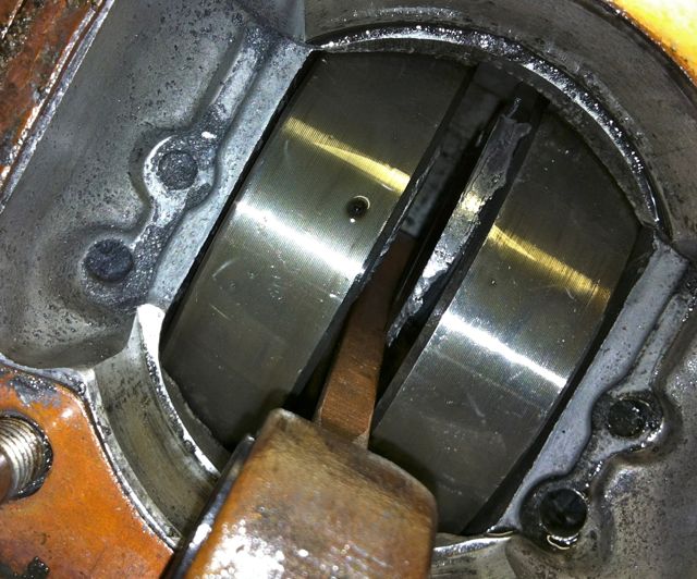

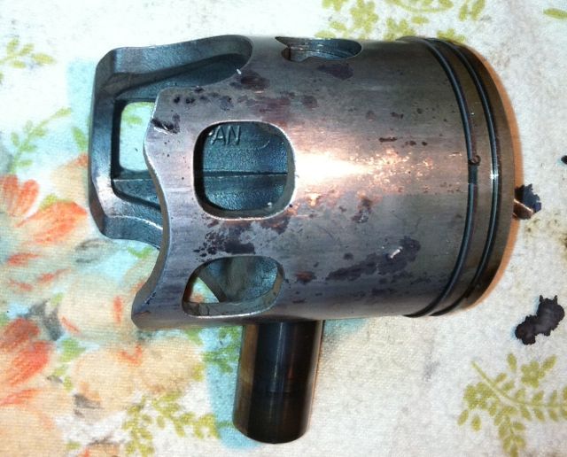

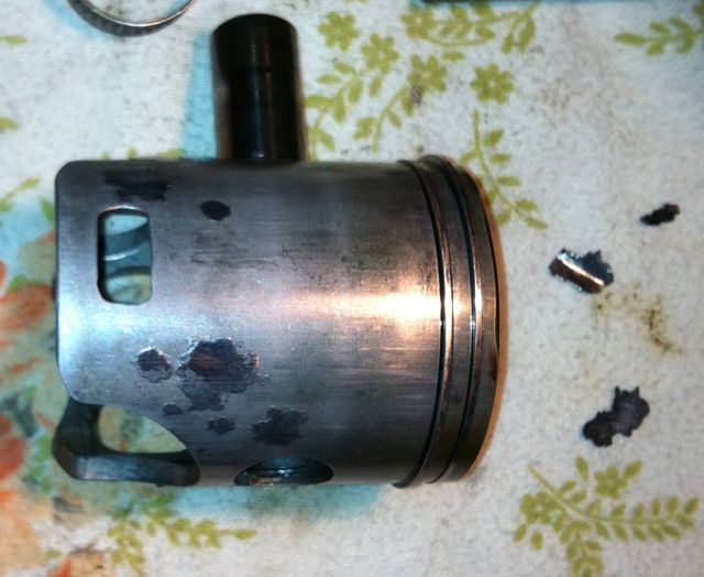

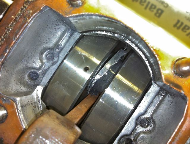

Nachdem nun alle Einstellversuche misslungen sind und zwei Veranstaltungen den Bach runter gegangen sind habe ich mal den Motor aufgemacht. In der letzten Zeit wurde die Geräuschkulisse im Zylinder immer lauter. Bei gemessenen 8/100 Spiel ist das nun nichts besonderes, aber es wurde immer mehr.
Der linke Zylinder war es, der immer die Kerzen ruiniert hat oder den Elektrodenabstand komplett mit Schmutz zugesetzt hat. Der linke Kolben sieht sehr komisch aus. Da ist Material drauf aber Fresspuren im Zylinder und am Kolben fehlen (Bild 1 und 2)
Ein Blick auf die Kurbelwelle wunderte mich sehr. Da war so ein komischer Rand (3. Bild) Mit dem Fingernagel ließ sich der Rand nach innen verschieben (4. Bild) und plötzlich, plums fällt mir das Bleigewicht fast ins KW-Gehäuse.
Der Rand ist also abgeschliffenes Blei und was sich am Kolben und zwischen den Elektroden breitgemacht hat, alles Blei.
Schock.
Weßs jemand, ob sich bei den Luftgekühlten die Bleigewichte ab 9500 1/min lösen? Oder war die KW einfach nur alt.
Fränki

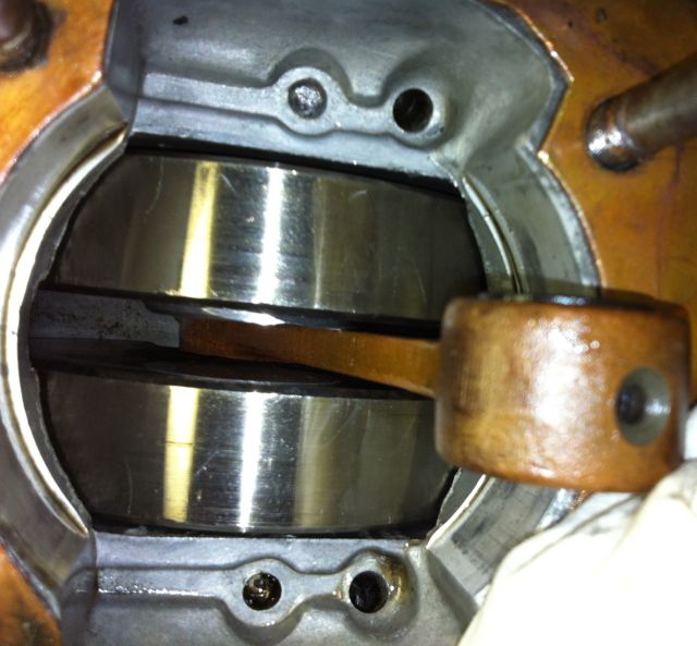

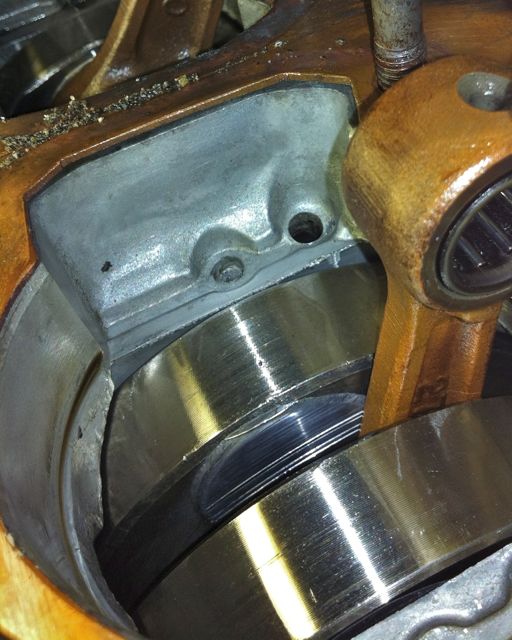

Hier sind noch zwei Bilder von der rechten KW-Seite. Die deutlichen Schleifspuren zeigen, dass es hier auch nicht mehr lange gedauert hätte.
Fränki

Hallo Franky.
Ist leider normal bei den luftgekühlten Rds, dass sich die Gewichte mit zunehmender Laufleistung lösen. Ich habe auch noch diverse Wellen in der Werkstatt liegen, bei denen teilweise das Pleuel durch das Wandern der Gewichte schon mächtig gelitten hat.
Reparatur ist nicht unmöglich. Sprich die Gewichte wieder einsetzen und verstemmen. Oder andere Gewichte anfertigen, die mit Übermass eingepresst werden. Ob das alles hält ist nicht unbedingt gesagt.
Gruß Jörg
