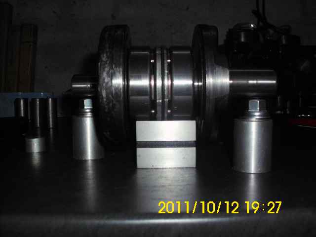

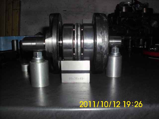

hier mal was abschreckendes zum Thema US-Kurbelwellen.
Überhole gerade ne VITO`s Welle.
Die Dinger sind im Mittelteil gezapft mit ner Passfeder.
Somit sollte bei der Überholung der 180 Grad Hubzapfenversatz problemlos und ohne mühevolles richten und messen passen.
Beim Zusammpressen und Kontrollieren musste ich dann aber feststellen das die Nuten für die Passfeder falsch eingestochen sind. Das Ding hat werksseitig einen Versatz von etlichen Grad. Also nix mit 180 Grad.
Auf den Bildern in der Auflösung hier nicht ganz so gut zu erkennen. Links und rechts zum Kontrolieren exakt gleich hohe „Prüflehren-)“ unterlegt. In einer Stellung klemmt es und um 180Grad verdreht sind 1,5mm Luft. Wenn der Hubzapfenversatz exakt die richtigen 180Grad betragen würde müssten beide Prüflehren geradeso saugend unterzuschieben sein.
Gut kontrollieren kann man den Hubzapfenversatz dummerweise nur wenn die Pleuel ab sind.
Tja Amiteile sind dann wohl großteils doch teurer Schrott ab Werk, bzw. ein Überraschungspaket unbekannter Qualität!!!!!

- passt nicht drunter
- passt nicht.JPG (17.85 KiB) 2068 mal betrachtet
- 1,5mm Luft
- 1,5mm Luft.JPG (15.8 KiB) 2068 mal betrachtet

Hallo Martin!
1,5mm sind fast 3° Versatz!
Aber vielleicht ist ja die Nut für die Passfeder so groß, dass du die Welle in die richtige Position bringen kannst.
Hattest du die Welle komplett zerlegt? War die Passfederkonstruktion spielfrei?
Vielleicht kann man ja auch eine Passfeder mit "Versatz" einsetzen?
Da gibt es doch sicherlich Möglichkeiten...

Passfeder ist spielfrei und Nut eideutig falsch eingestochen.
Den Kram retten ist jetzt kein Problem. Einfach Passfeder weglassen, konventionell richten und zusärtzlich verschweißen.
Das Problem ist eher, da man da einen ziemlichen Haufen Schrott für gutes Geld geliefert bekommt.
Den 180 Grad-Hupzapfenversatz kann man dummerweise bei montierten Pleuelen nur hundsmiserabel kontrollieren.
Und ne neu nagelneue Welle erstmal komplett zerlegen zum cheken kann ja auch nicht die Lösung sein.
Tja, das st dann halt Qualität made in USA, oder eher Fertigungsland Taiwan?
