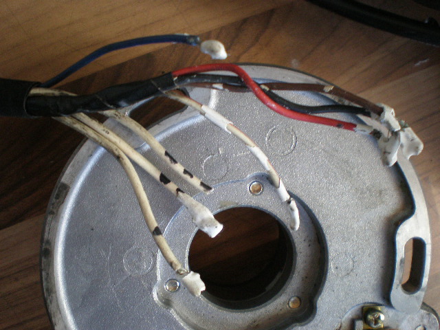

Bin gerade dabei mein 2.Projekt zu starten und da kam auch schon das erste Problem!
Ein netter Vorbesitzer vom Motor, hat den Stecker von der LIMA abgeschnitten,aber doch freundlicher Weise, die weissen Drähte mit schwarzen Punkten 1-3 gekennzeichnet! Nut hilft mir das wenig, wenn ich das Gegenstück ,den Stecker dazu nicht habe!
Daher meine Farge an Euch:
Ist es egal, wie ich die 3 weissen Drähte wieder an den Stecker löte ODER DOCH NICHT`???
Vielen Dank im voraus!
sispeed
Beiträge: 1623
Wohnort: Castrop-Rauxel
Beitrag von sispeed »
die Reihenfolge ist egal.
Von daher nicht so schlimm. Da kommt Drehstrom raus, der gleichgerichtet wird.
Von daher ist die Reihenfolge egal. Interessant wäre die Reihenfolge nur wenn du wieder was drehen lassen wolltest mit dem Strom.
soll ja aber nur Strom machen :-)
Gruß Siggi
