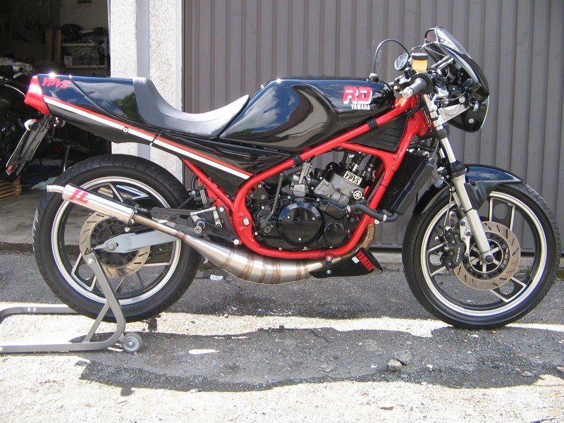

So. Jetzt meine Frage. Und zwar habe ich die folgende Maschine im Netz gefunden. Kann mich leider nicht an den Ursprung erinnern. Vielleicht sogar aus dem Forum? :wink:
Jedenfalls geht es um die Gabel. Die Räder sehen für mich sehr nach Original aus (obwohl die Reifen irgendwie recht breit erscheinen, nicht?)... Aber die Vordergabel scheint mir viel kürzer als bei den Maschinen, die man so findet. Ist das ein Umbau? Wenn ja, woher? RGV, TZR usw. sind's ja schon mal nicht... Oder ist es nur ne geänderte Gabelbrücke? Dagegen spricht aber, dass der Frontfender anders aussieht als sonst... Und auch die Schwinge sieht nicht nach Original aus, aber auch nicht nach radikalem Umbau.

Zu deinem Foto... geb mal bei der Suchfunktion bei Autor "Selly" ein. Mal schaun ob du Gemeinsamkeiten bei dem Bild erkennst :wink: Der wird dir mit den Details des Umbaus wohl am besten Auskunft geben können.

Die Schwinge ist tatsächlich nicht original. Die Gabel schon eher, die ist eventuell nur weiter durchgesteckt. Sieht aber ohnehin anders aus, weil auch ein anderer Bremssattel verbaut ist. (Die Auspuffanlage ist übrigens auch nicht original)
Der Fender sieht anders aus, weil er von der neueren 1WW ist, das Motorrad ist aber eine 31K.
Und wenn du den Selly befragen solltest, frage ihn auch gleich, ob du sein Bild verwenden darfst. Ansonsten muss ich dich bitten, das Bild zu löschen und/oder zu verlinken. In diesem Forum dürfen nämlich nur eigene Bilder gepostet werden.

So, was wurde verändert:
- Gabel ist original mit Wirth Federn, Gabelstabi und 1,5 oder 2cm durchgesteckt
- Fender ist von ner Honda CBR 125 (etwas gekürzt)
- Verkleidung Ducati Monster
- Schwinge ist auch original mit CBR - Federbein
- RGV Kühler
- Tarozzi Rasten
- Bugspoiler GFK aus ebay
- Motor, Vergaser (TM30) und Auspuff Marco Böhmer
- GSXR 600/750 Bremsen mit Adapter von NK
http://forum.rd350lc.de/viewtopic.php?t ... t=motorrad
Das sollte das Wichtigste sein!

Wegen der Gabelstabilisator sind die Staubkappen einige Zentimeter höher am Gabelholm platziert. Deshalb erscheint der Gabel kürtzer.
Stabilisator ist geklemmt am Gabel, da wo normal die Staubkappen platziert sind. Staubkappen kommen oben drauf.
