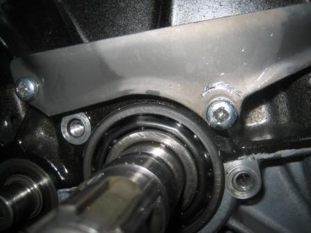

Unter dem Ölleitblech fehlt doch das Lagerhalteblech, oder? Das seltsame ist, dass der Motor ungeöffnet aussah, auch die butterweichen Schrauben des Ölleiteblechs waren unversehrt.
Hat das jemand schonmal erlebt? Ist das Blech nötig?

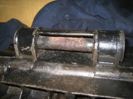

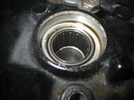

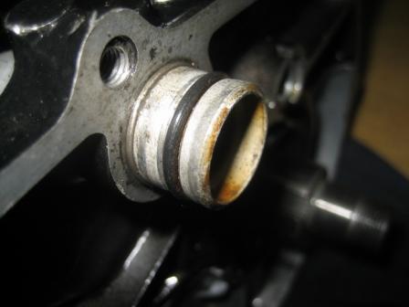

Würdet ihr die in den Bilder gezeigten Teile drin lassen (Nadellager Kupplungshebel, Silentblöcke / Gummidämpfer und das Wasserohr)? Oder könnten die Teile die Behandlung nicht überstehen?
Insbesondere stört mich der Rost an den Gummidämpfern des Motors. Tauscht man diese für gewöhnlich auch beim Motorservice aus oder halten die Gummis ewig?

Jau, da fehlt das Halteblech fürs Lager. Ich würde es wieder einbauen. Hat Yamaha sich bestimmt etwas bei gedacht! :wink:
Das Wasserrohr kannst du doch so herausziehen. Steckt nur lose da drin. ist vielleicht etwas festgenuddelt...
Die Gummiblöcke wollte ich auch gerne heraushaben. Konnte mir aber niemand hier sagen wie das geht. Die sollten aber den Waschgang überleben. Nur werden die dann natürlich noch rostanfälliger. :?
Guckst du hier: http://forum.rd350lc.de/viewtopic.php?t=16681
Kupplungshebel hast du doch schon draußen. Ich hatte das Nadellager entfernt, da ich mein Gehäuse gestrahlt habe. Ich denke aber, dass es auch die Spülmaschine überleben sollte. Lagert doch nur den Hebel...
Die Aufhängungsgummis haben außen Stahlbuchsen. Die sollten sich mit einer Gewindestange und einer Buchse rausziehen lassen.
Habe ich allerdings noch nicht gemacht. Hab mir das aber mal sehr genau angesehen, weil ich darüber auch schon nachgedacht hatte.

Danke, werd bzgl. des Bleches mal mit Horst Meise Kontakt aufnehmen.
Bei mir ist um das Wasserrohr rum so ein Sicherungsdraht, aber den bekomme ich schon weg gefummelt.
Die Gummi-Lager und das Nadellager werde ich auch mal drin lassen. Letzeres wird nach der Säuberung geölt, dann sollte das schon klappen.

den Silenblöcken macht die Geschirrspülmaschine überhaupft nichts da sie eh schon angegammelt sind (war jedenfalls bei mir so), allerdings kann das Geschirrspülsalz die Alluminiumoberfläche angreifen (und auch sonstige Korrosion an den restlichen Metallteilen unterstützen). Du solltest also darauf achten, das du sofort nach dem Waschgang alles Restwasser welches noch so vorhanden ist (besonders im Nadellager) wegzutrocknen. Ich habe danach ganz schön polieren müssen, bis ich alle Flecken weg hatte und das Gehäuse wieder gut aussah. Da das Gehäuse bei dir schwarz ist, würde das ja gegebenenfalls höchstens für die Lagerflächen in Frage kommen.
Für die Silentblöcke habe ich einen Tip in einer englischen Oldiezeitung (ich glaube es war Classic Bike) gelesen: Gummi rauspopeln oder rausbrennen und dann die Buchse vorsichtig mit einer Metallsäge aufschneiden (möglichst ohne das Allu zu beschädigen). Die aufgesägte alte Buchse soll sich dann mit geringen Aufwand entfernen lassen. Alluflächen von Korrosion befreien und neue (tiefgekühlte) Silentbuchsen einsetzen. Ausprobiert habe ich es selbst noch nicht, deswegen kann ich auch keine Gewähr dafür geben, das es so einfach klappt, wie es sich anhört.
Der Sicherungsdraht ist immer um das Wasserrohr, den solltest Du danach auch wieder anbringen, da sich das Rohr sonst einfach aus dem Gehäuse ziehen lässt.

Ich schneid das Lagerblech ca 2cm ober dem unteren Loch durch u kleb die Schrauben dann fest hinein.
Brauch sie dann nimmer aufmachen.
Kleben deshalb weil sich mir schon eine rausgedreht hatte, wenn die zw. Primärrad u. Kupplung gekommen wäre...
