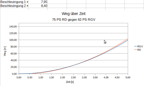

Kürzlich war hier der Spruch zu lesen "Warum zieht der mit seinem XX PS Motor nicht an mir vorbei, wo ich doch nur YY PS habe" ?
Diesen Spruch habe ich in Lichtenberg auch gehört und er hat mich tierisch genervt.
Hier also die theoretische Untermalung meiner drt gegebenen Antwort "Deine geht mit weniger PS besser weil sie viel weniger wiegt".
Der Herr Newton sollte jedem geläufig sein ?
Der sagt F = m*a oder andersherum a = F / m
In Worten: Beschleunigung = Masse / Zugkraft
Wenn ich jetzt mal als Milchmädchenrechnung die Zugkraft irgendwo bei 1500 - 2000 N ansetze und meine Gewichte nehme (148 g RD + 90 kg Fahrer), dann bekomme ich eine bestimmte Beschleunigung (hier 8.4 m/s²).
Damit kann man mit
s = 1/2 * a * t² wunderbar den Weg über der Zeit ausrechnen (sprich die Stelle an der sich Motorrad a zur Zeit t befindet).
Anfangsgeschwindigkeit hatte ich zu ca. 50 km/h angesetzt.
Jetzt nehmen wir mal ein zweites Motorrad (Zufällig könnte es eine RGV mit 62 PS sein).
Dann kann man die Zugkraft anhand der Leistungen per Dreisatz runter skalieren (auch Milchmädchen, aber überschlägig i.O.). Mit ca. 30 kg weniger Gewicht kommt man dann auf andere Beschleunigungswerte. (Marcos Gurke hat so 120 kg = 28 weniger als meine)
Wenn man eine Motorradlänge Abstand ansetzt, kann man die Wege gegeneinander Plotten und wenn die eine Kurve die andere um ca. 1,5 m "überholt" hat, dann ist man auch vorbei.

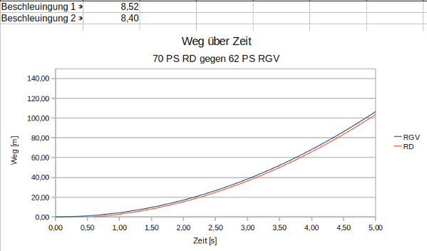

Wenn man die RD zu 70 PS ansetzt (Lichtenberg 2010), dann hat die RGV eine Beschleunigung von 8.52 - d.h. man "kriegt" sie auf der Geraden nicht.
Kann man wunderbar hier sehen:
Ab ca. 4:20 ist der Silvio vor mir und auf der Geraden zieht er immer weg.
Soviel zur Realitätsnähe der Milchmädchenrechnung.
Wenn man jetzt an der RD einen "Wunderauspuff" verbaut, der gefühlt 5 PS mehr hat sind wir mit 75 und 62 PS bei 7.95 m/s² für die RGV und man braucht ca. 3.6 s um mit der RD daran vorbei zu gehen.
Wenn man da jetzt noch mit rein nimmt, dass ich dort mit nur 4-5.000 aus der Ecke komme und man über der Kuppe sehr kurzfristig entscheiden muss ob links oder rechts vorbei, dann ist auch dieser Zustand nicht gerade dazu geeignet um eine RGV "absolut stehen zu lassen". Man kann überholen, aber es ist immer noch schwer.
Und was lernen wir jetzt daraus ? Gewicht ist VIEL wichtiger als Leistung.

- RD_75PS_gegen_RGV_62PS.png (39.17 KiB) 1290 mal betrachtet
- RD_70PS_gegen_RGV_62PS.png (39.25 KiB) 1290 mal betrachtet
