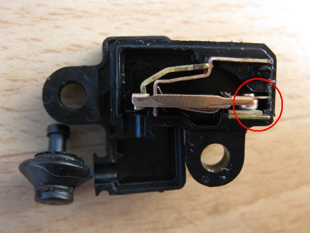

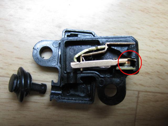

Bei der 1WW von meinem Sohn und an meiner 1GE funktionierte das Bremslicht beim Betätigen der Vorderradbremse nicht.
Die defekten Bremslichtschalter durch 2 neue Schalter ersetzt.
Danach habe ich beide Schalter vorsichtig mit einem Cutter geöffnet.
Bei einem Schalter klemmte der Kontakt an einem Grad im Gehäuse.
Den Grad mit dem Cutter entfernt, danach funktionierte der Schalter wieder.
Am 2.ten Schalter habe ich keinen Fehler gefunden, evtl. hat er auch geklemmt oder Kontaktprobleme.
Kontakte von beiden Schaltern gereinigt und die Gehäuse wieder verklebt.
Hier die Bilder dazu
Friedel
Bremslichtschalter 1GE
Bremslichtschalter 1WW
