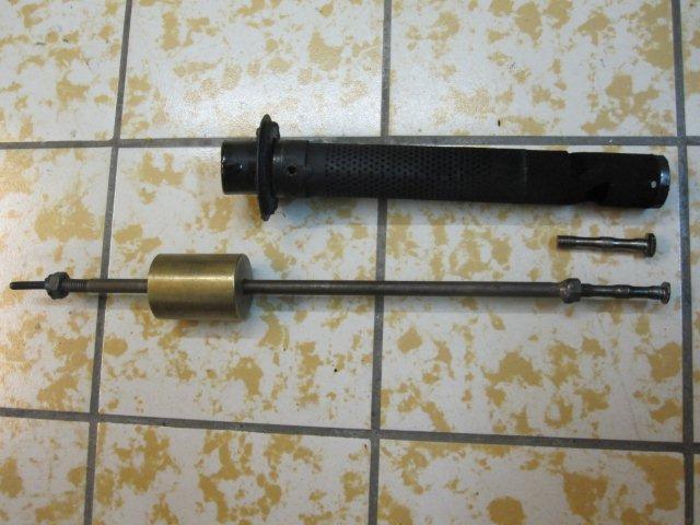

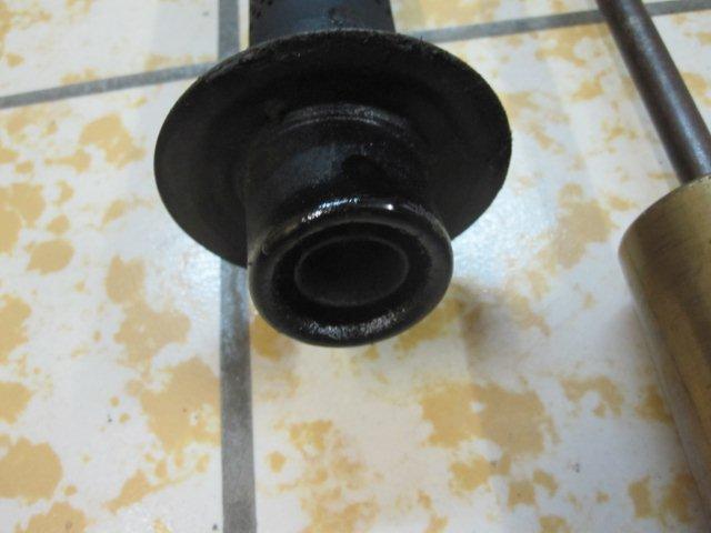

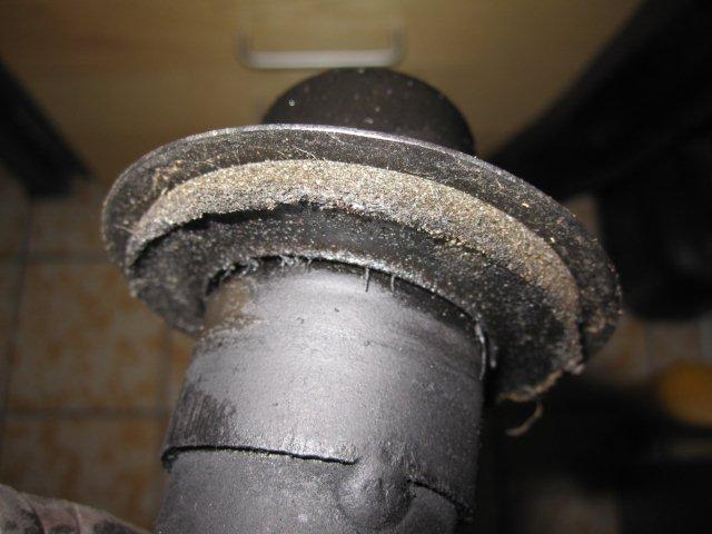

Hallo Ralf,
für dein Problem könntest du auch einen Beulenhammer oder Stiftzieher verwenden. Habe es für dich mal ausprobiert und ging sofort raus. Allerdings
wäre es auch ohne leicht rausgegangen. Nur mal so als Anregung ein paar Bilder von der Sache.
Gruss Wiba
Gruss Wiba

Danke für Eure Antworten.
@Wiba: Danke für die Bilder.
Die Schraube verkantest Du hinten im Lochblechrohr?
Bringt es was, das Stück der Flöte mit den Kerben zu entfernen und komplett Lochblech zu nehmen??? Ich meine ich hätte diesbezüglich für eine 350 Rd Flöte was gelesen.

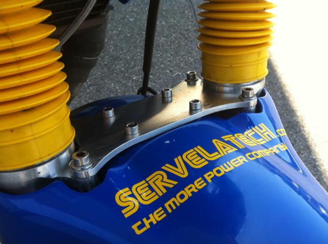

Hi Ralf,
was denn Gabelstabi und die schrecklich verwindende Gabel angeht verweise ich immer gerne und oft auf meine 98000km 2MA mit noch dem ersten Schutzblech und das ist nicht gerissen und die Achse ist auch gerade. Weiss gar nicht was die Jungs da immer anstellen......
Eine Möglichkeit wäre folgende, den (wirklich unnötigen) Stabi einfach selbst zu machen. Wenn Du das Blech nimmst und es mit einer z.B. 4-5mm starken Aluplatte austauschst wäre es deutlich stabiler.
Hab an der TDR sowas dran, weil ich da 17" Räder mit 2MA Schutzblech fahre und dessen Höhe anpassen musste.
Da so eine Platte flach ist und nicht gewölbt wie das Original muss sie mit kleinen Distanzbüchsen etwas höher auf die Halter gesetzt werden.
Nein bringt überhaupt nichts da lange rumzubasteln. Man kann die Flöten sogar von den Endstücken nehmen und stattdessen ein Stück 3/4" Wasserrohr reinstecken was die Kiste akkustisch schneller macht, jedoch leistungsmässig keinerlei Vorteile bringt. Ich hatte sogar das Gefühl, dass das Anziehen, was so bei rund 10000 nochmal einsetzt eher nachgelassen hat.

Ja ich versuche die Schraube wie einen Hacken zu nutzen und klopfe dann
mit dem Messinggewicht gegen die Gegenseite. Damit bekommst du auch
schlimmste verbackene Sachen auseinander. Die Schraube ist übrigens
eine Dehnschraube aus einem Viertakter und ziemlich zäh.
Gruss Wiba

m.eckert77
- Beiträge: 1914
- Wohnort: Schaffhausen
Ist interessant, als ich die 2MA gemacht habe war eine mehrlagige Kopfdichtung drin, als die TDR neue Kolben brauchte fand ich auch nur eine Einlagige.
Dachte die wäre von der RD500.
Dann vergiss das Ganze, wenn es eine Einlagige ist kannst Du die immer wieder nehmen mit ganz dünn Pampe drauf.
Das muss es dann wohl sein Dirk
macht auch viel mehr Spass mit der TZR zu fahren als zu bremsen.
Ich werd nacher ein Foto von der TDR Gabel machen, sowas würde sich auch an der 2MA einfach umsetzen lassen.
Michael

- Hier ein Bild eines Selfmade-Stabis an meiner TDR
- IMG_0080.JPG (56.27 KiB) 1211 mal betrachtet
