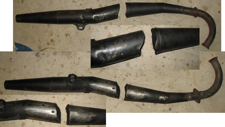

Die Zeichnung hab' ich nicht, aber hier mal ein paar Bilder vom "Zweiteiler". Ob sich das noch schweißen läßt?Hast Du die Zeichnung ? Dann kannst Du sehen wo Du aufsägen musst. Ansonsten kannst Du auch bei mir sägen
