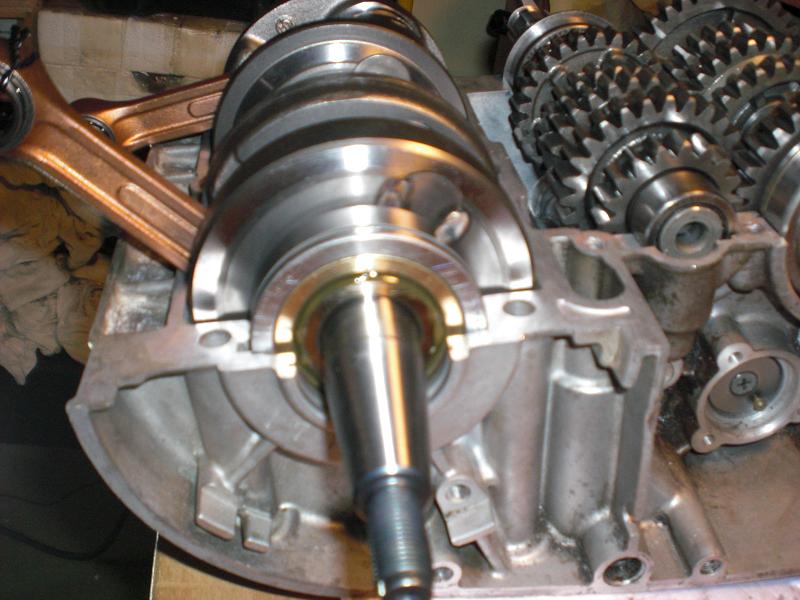

- Motor_RD 013_klein.JPG (111.44 KiB) 1813 mal betrachtet
Raphael, die originale Standartwelle ist mit ca. 23% ausgewuchtet und ist eigentlich für den 250er Motor (Kolben) ausgelegt. 23% wäre in einem 1-Zylinder unfahrbar, in einem Twin jedoch kein Problem da sich die Massen gegenseitig "aufheben". Was allerdings bei hohen Drehzahlen extreme Kräfte an der Welle verursacht, wenn der eine Kolben oben, der andere unten ist. D.h. dem Kolben ist zu wenig Gewicht entgegengesetzt.
Je mehr man die Welle auswuchtet um so geringer werden diese Kräfte. Allerdings werden sie um so größer, wenn die Hubzapfen auf halbem Weg sind, weil die Gewichte ja keinen Gegenspieler mehr besitzen.

Ich werde mir ja "irgendwann" mal eine Welle selber bauen. Und habe mich deshalb gefragt in wie weit eine Standardwelle wohl gewuchtet ist.
23% scheint mir recht wenig zu sein. Da wäre es sicherlich ratsam mit HM Einsätzen zu arbeiten.
Ich werde bald mal eine Standardwelle zerlegen und genau auswiegen. Bin mal gespannt zu welchem Ergebniss ich da komme!
@Nödel: Interessant! Woher weißt du das? Hast du das selber ausgewogen?Nödel hat geschrieben:die originale Standartwelle ist mit ca. 23% ausgewuchtet
