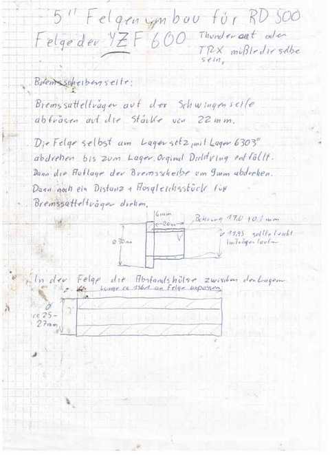

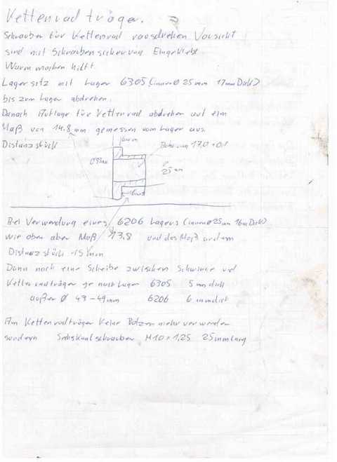

Ich darf hier mit dem Einverständnis von Gerd (RD Shang) den hinteren Felgenumbau von 18" auf 17" einstellen.
Gruß Silvio
