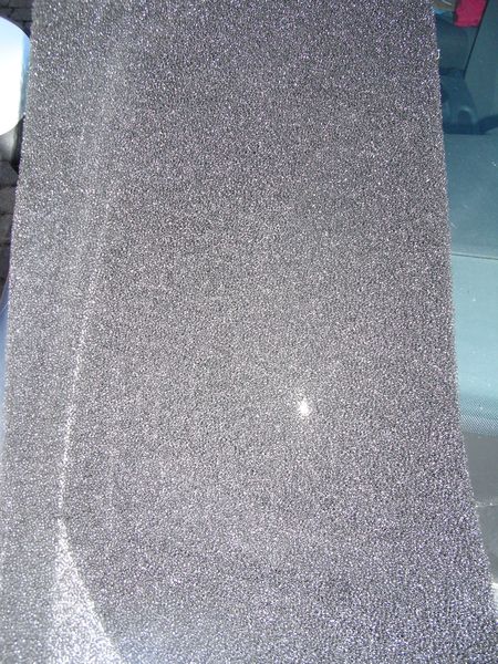

Habe ich mir heute geholt. 10 mm dick und es sind mehr Löcher drin als es aussieht. Maße: ca. 40 x 50. Hat mich in PS beim Schaumstoffhändler 3 Euro gekostet :-)
Wenn ein paar Leute Interesse haben, könnte ich was zu Helmut zum Treffen mitbringen.

ist der Schaumstoff für Benzindämpfe geeignet.
Prüfe das mal vorher, nicht das du dir den Kunststoff mit ansaugst.

Ich habe vergessen zu fragen und habe deswegen bereits ein Stück zum Test in einen halb vollen Benzinkanister gehängt. Ebenso ein Stück mit Luftfilteröl besprüht.
Ich bin eigentlich recht guter Dinge daß das Material hält. Aber wir werden es sehen.

Nach ca. 48 Stunden im Benzinkanister über reichlich Benzindämpfe keinerlei Auflösungserscheinungen oder Anzeichen, daß der Schaum hart oder spröde wird.
Dann nochmal eine Stufe hoch: ca. 48 Stunden direkt im reinen Benzin. Das gleiche. Dem Schaum gehts bestens :-)
Noch Fragen Kienzle ?
