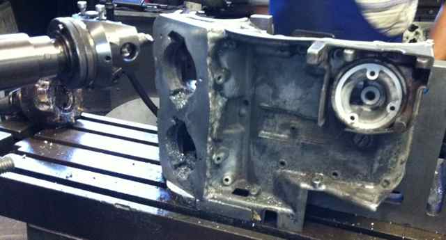

Bin derzeit dabei einem GT250 Gehäuse RD350 Luftzylinder draufzustopfen.
Bilder gibt es auch.
Ich hoffe Fränki unterstützt mich als Fotoadjudanten.
Gruß Axel

das ist ja schön, dass Du jetzt hier auch online bist. Klar unterstütze ich Dich mit Bildern. Sag einfach bescheid, ich wohne ja nur 10 Minuten weg.
Hier schon mal ein Bild von dem Susi-RD-Hybrid.

Kleiner Statusbericht:
Stehbolzenlöcher aufgebohrt und zugeschweisst.
Zylinderfußfläche plangefräßt.
Buchse gedreht,anstelle des Kolbenbolzenlagers,Kolben aufgesteckt um grob die
Steuerzeiten zu ermitteln.
Fußplatte angefertigt und aufgeschweisst,nochmal plangefräßt.
Morgen mach ich die Gewinde.
mfg Axel

Hallo Axel!
Sag mal, wird denn das Gehäuse nicht krumm und schief, wenn du so viel da rumschweißt?
wiba
Beiträge: 2253
Wohnort: Pulheim
Beitrag von wiba »
Ja es wird krumm und schief.
Gruss Willi

Boxer Markus
Beiträge: 2182
Wohnort: 67227 Frankenthal
Beitrag von Boxer Markus »
Axel,
mal eine ernstgemeinte Frage, was kann der GT Rumpf besser als der RD Rumpf ?
Ich kenne mich bei Suzuki 0 aus.
Gruß BoxerMarkus
stresa
Beiträge: 2116
Wohnort: Speyer
Beitrag von stresa »
soviel ich mich noch daran erinnere, was der Axel in Hockenheim erzählt hat, hat er den GT Block da und er möchte andere Wege gehen. Sprich basteln um des bastelns Willen. Könnt mich aber korrigieren, soviel weis ich von dem Abend auch nicht mehr.
Zu Markus,
nix.
Moin Axel, ich finds gut was Du da machst. Obs gut war weiss man meist erst hinterher. Wer nicht wagt der nicht gewinnt. Die Arbeit lohnt sich ja meist nicht wirklich aber wenn man so seine Flusen im Kopf hat muss man es einfach mal machen....

Wenns nur ums basteln geht, dann kann er mal einen Grill basteln und uns einen Termin angeben.
Das hatten wir glaube ich auch mal in Hockenheim erwähnt.
Danach kann er ja auch am Motorkonzept weiter arbeiten ;-)
