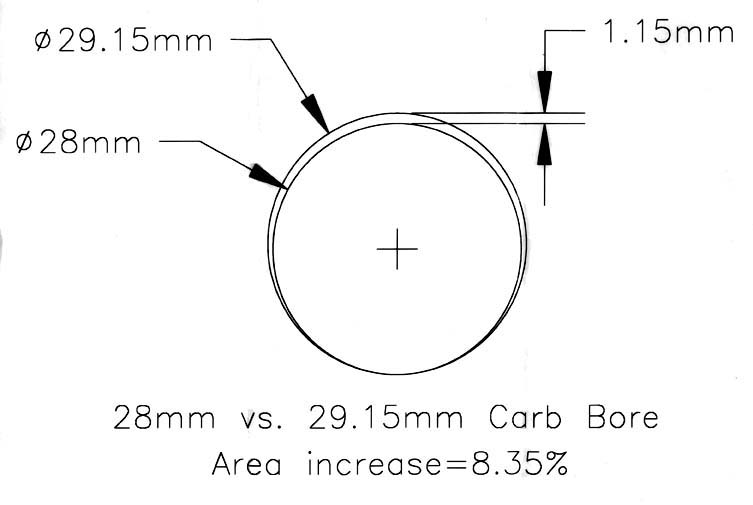

wir haben die Original 28mm Vergaser der Luftgekühlten schon auf etwa 29,3mm aufgespindelt. Muß außermittig geschehen, sonst tritt der Effekt auf, den Michael beschrieben hat. Außermittig bedeutet: siehe Grafik. Wenn unten Material weggenommen wird, macht der Schieber nicht mehr zu und der Leerlauf schießt in die Höhe.
Ist aber eine Scheiß-Arbeit. Richtiges Einspannen ist schon nicht einfach. Haben da schon ein paar Vergaser gekillt, teilweise aber auch durch schlecht gegoßene Vergaser. Die hatten Lunker und sind dann einfach ausgebrochen. Mit den Flachschiebern haben wirs nicht versucht.

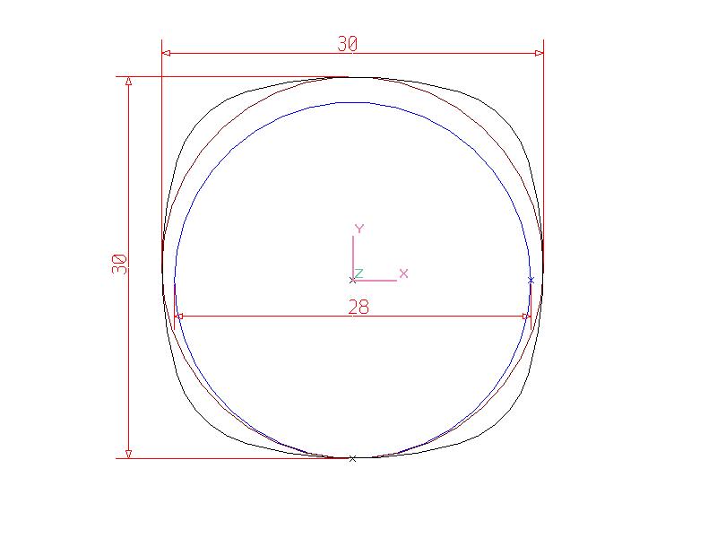

Ein Bohrer hat nur 2 Schneiden. Da du aber beim bohren eines Vergasers zwangläufig durch diverse Bohrungen kommst, kann sich der Bohrer verhaken. Du hast ja einen unterbrochenen Schnitt. Das würde eventuell noch gehen, wenn man auf einer stabilen Maschine arbeitet, da hast du dann aber das Problem des Spannens. Du kannst ja einen Vergaser nicht so anknallen wie einen Block Eisen. Desweiteren wirst du mit einem Bohrer kaum eine vernünftige Oberfläche hinbekommen. Eine Reibahle ist da in allen Punkten überlegen!
Desweiteren habe ich mal versucht eine Grafik zu erstellen, in der ich zeigen wollte, was ich mit einer unrunden Kontur meinte.
Ein 28er Vergaser hat eine Querschnittsfläche von 616mm²
Ein 30er Vergaser hat eine Querschnittsfläche von 707mm²
Ein 32er Vergaser hat eine Querschnittsfläche von 804mm²
Mit dieser unrunden Kontur hätte man dann 777mm²! Das wäre schon fast so viel wie ein 32er Vergaser. Diese Kontur soll nur als Beispiel dienen und sollte den Gegebenheiten angepasst werden.
