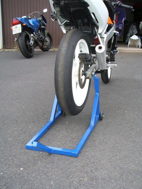

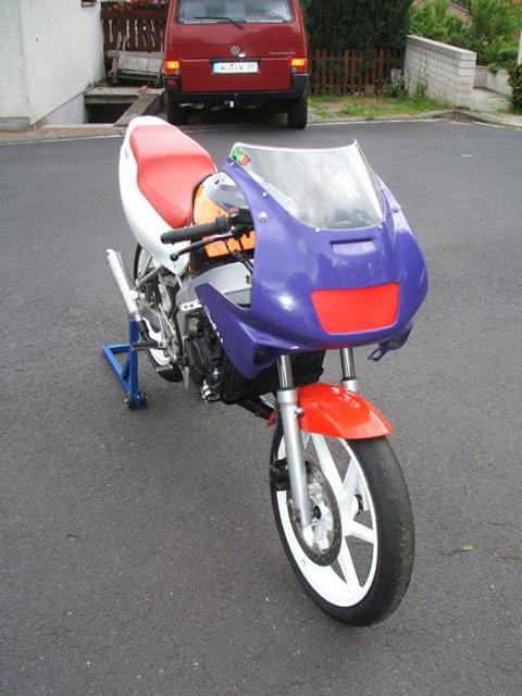

THOMAS
Beiträge: 763
Wohnort: Höchberg U-Franken
Beitrag von THOMAS »
Hallo Anderl,
Honda NS 1 Felgen!!!
Mit vorne Dunlop Racing KR 149 95/70 R 17
und hinten Dunlop Racing KR 133 115/70 R 17.
Fährt Mein Sohn in der Größe auf seiner Honda NS 1 am Erzgebirgsring.
Gruss Thomas
