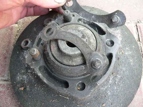

Moinsen Leute,
als ich heute das Hinterrad meiner 4L0 ausbaute, um eine neue Decke zu montieren, die Kette zu reinigen und neu zu fetten, stellte ich fest, das zwei Stehbolzen des Kettenrades abgeschert waren. Dem Dreck auf den Bruchflächen nach zu urteilen, schon länger.
Ich war doch ein wenig, na sagen wir mal, "erstaunt".
Wenn ich mir vorstelle, die anderen beiden wären auch noch gebrochen, oder einer der abgescherten wäre rausgewandert und hätte sich mit der Schwinge verhakt. Oh, Gott oh Gott.
Lediglich die Sicherungsbleche hielten die kaputten Bolzen am Platz!
Ist ja zum Glück nichts passiert, und ich hatte auch noch eine komplette, heile Aufnahme "am Lager".
Ein wenig mulmig war mir aber schon.

Hi Rene,
ja, naiv ist vermutlich der richtige Ausdruck.
Erschreckend finde ich halt, dass dieser Defekt weder spürbar noch sichtbar war, aber fatale Folgen hätte haben können.
Okay ist alles gut gegangen und nichts passiert, aber um solche Erfahrungen mitzuteilen, dient ja auch dieses Forum, gell?
