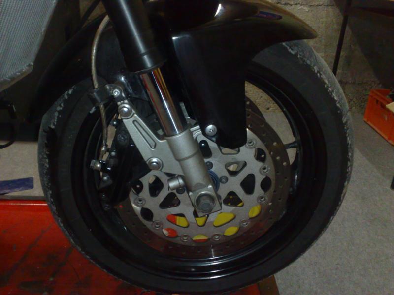

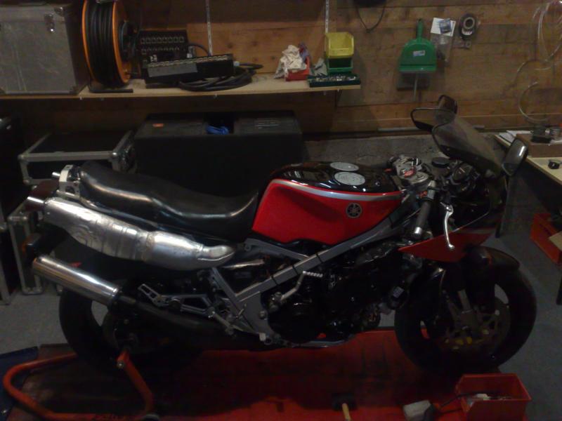

Hi Leuts.
Mein 500er ist von den Optimierungen auch zurück. Läuft deutlich besser.
Wieviel die thermische Optimierung gebracht hat, kann ich leider nicht sagen, da es draußen noch zu kalt ist. Was aber verblüffend war, ist, dass Sie mit der gleichen Übersetzung mit Gas aufs Hinterrad ging. Das ist bei einer 500er schon eher selten.
Also zurückbauen würde ich diese Front nicht, wenn ich sehe welch bessere Bremsen Du da dran hast. Ist vorne und hinten ein 17" Rad drinnen?
Kerzen müssen bei mir auch noch auf Iridium. Beim ersten Startvorgang schon eine Kerze abgesoffen. Ich hasse solchen Müll.
Silvio
Silvio
