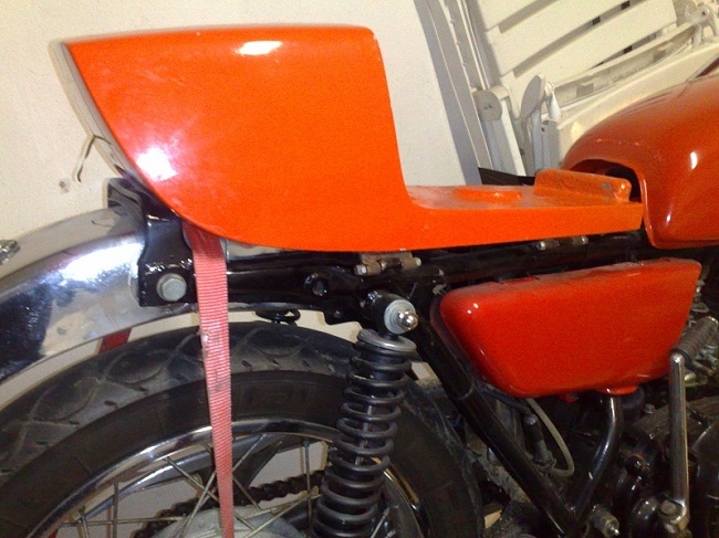

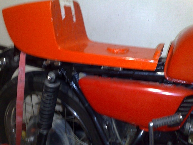

@muli, der Höcker passt zwar hinten und vorne nicht, :cry: macht aber nen schlanken fuß. :roll:

was passt denn nicht ??? also wenn ich meinen auf den rahmen lege, paßt der wunderbar - und die höcker sind bis auf die "nase" an meinem identisch ...
leider sind deine bilder sehr klein - da kann man nicht viel erkennen;
es ist halt etwas arbeit, daß man die teile am rahmen befestigt bekommt - da muß ich mir auch noch was überlegen;
habe in meinem restaurationsthread ein bischen was über meinen höcker geschrieben - schaue mal rein;
cu
muli
ps: was natürlich sein kann und woran ich bisher nicht gedacht habe - evtl. passt die sitzbank nicht, weil du den original-tank drauf hast ... :oops:

Gott sei Dank, kann ich besser schrauben als Bilder einstellen :? und der Schrauber vor dem Herrn, bin ich ansich auch schon nicht. Aber ich denke einmal, das nicht nur Dein Tank länger ist, sonder auch der Rahmen bearbeitet wurde, im Sinne von verkürzt wurde. Der Höcker ist ohne nachzumessen, gut 2-3 cm zu schmal und mindesten 8-10 cm zu kurz. Auch die breite "Nase" vorne zum Tank hin, passt nicht als Abschluss zum Selbigen. Ich mache mal Fotos davon und schick sie Dir via e-mail, dann klappt das auch mit dem Senden / Einstellen besser. Aber zum Glück ist der Höcker aus Glasfaser und da kann man ne Menge mit tricksen, selbst ich bekomme das hin.

wenn Dein Höcker zu schmal ist ist er vielleicht von einer 125er?? Die TA125 hatte einen Höcker in ähnlicher Form nur ingesamt kleiner!

mag sein das der Höcker von einer kleineren RD ist, aber da muß ich passen, das weiß ich leider nicht. Es kann auch durchaus sein, dass dieser Höcker von der RD 250 / 350 ist, nur eben von einer, mit geändertem Heckrahmen. Aber das sehe ich jetzt nicht als Problem, sondern eher als Herausforderung, das Teil zum Passen zu bekommen. Wie gesagt, ich mache nochmal Bilder davon und wenn hier im Forum jemand die Fotos auch sehen möchte, kurz hier schreiben, dann will ich das gerne nochmal versuchen. Ein anderes Problem ist das ich gleich hoffentlich bei Conrad Elektronik in Dortmund gelöst bekomme, sind die Fassungen für die Kontrolllämpchen.

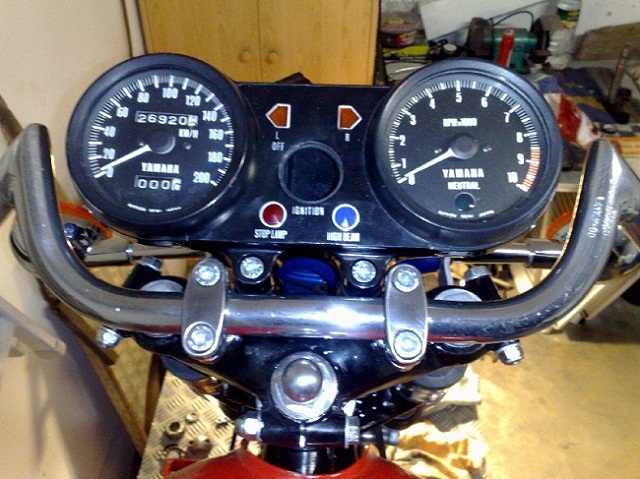

Drei Fassungen sind dermaßen marode, dass sebst die Birnchen nicht mehr rausgehen. Bevor ich da jetzt mit Standlichtfassungen aus dem Automotivbereich trickse, will ich mal schauen, ob es nicht adäquaten Ersatz in diesen Hobbyläden dafür gibt.

habe mal ein paar bilderchen zusammengestellt; zur erinnerung, die beiden höcker sehen so aus
wie unschwer zu erkennen sind die dinger wirklich identisch, bis auf die "nase" hinten am linken höcker;
mein heckrahmen sieht nackig folgendermaßen aus
habe dann mal tank und und sitzbank draufgesteckt
auf den fotos kannst du jetzt erkennen, WO bei mir der höcker anfängt; denke am einfachsten ist, man betrachtet die haltebleche im rahmendreieck; ich vermute wirklich stark, daß der serientank kürzer ist und du damit den höcker zu weit vorne montieren willst ...

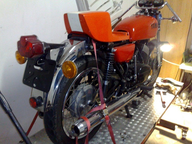

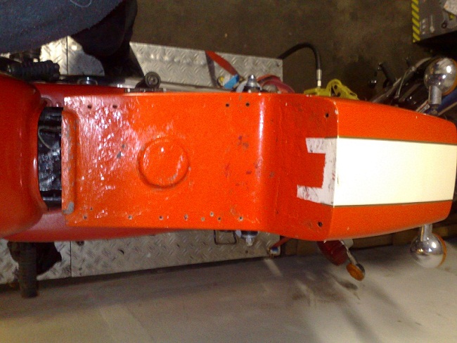

so sieht das bei mir aus

schön, dass DU Bilder eingestellt hast. Da sieht man auch das Problem mit dem Höcker... der Tank ist zu kurz. Ich würde mir an Deiner Stelle einen Kunststofftanknachbau im TZ-Stil besorgen... oder einen anderen längeren Tank... dann passt es auch mit dem Höcker!

dann muß der andere Tank, aber deutlich länger sein. Aber auch nicht nur die Länge macht probleme, sonder auch die Breite, wie Du auf Bild 3 deutlich siehst.
Aber wie ich gestern schon geschrieben haben, mit dem Material Glasfaser kann man ne menge tricksen. Übrigens habe ich gesten die Fassungen für die Kontrollämpchen bei Conrad bekommen. Klar, die Anschlüsse sind ein bisschen anders, aber die Gummisockel kann ich weiterverwenden und werde die wohl auch nicht großartig passend schnippeln müssen.

der Höcker muss noch weiter nach hinten und die Scharnierhalter am Rahmen weg, mit längerem TZ-Tank passt das dann! Mehr ist an Mulis Rahmen auch nicht anders. Siehst ja, wo die Sitzfläche in Bezug auf die obere Stoßdämperschraube liegt!

der höcker gehört zwischen 5 und 10 cm weiter nach hinten; der bügel des heckrahmens verschwindet komplett unter dem höcker des monocoques;
wenn du willst kann ich mal ein nachmessen, wohin der die sitzbank gehört;
wenn der höcker soweit vorne montiert wird, schaut's nach meinem geschmack auch nicht so dolle aus - ich würde den echt weiter nach hinten setzen; der anschluß an den tank muß dann natürlich noch hergestellt werden; an der stelle ne lücke lassen wäre noch übler :wink:

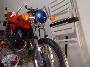

mein aktueller Umbau sieht momentan so aus:
