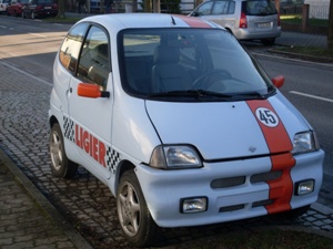

am freitag bau ich mir aus nem smartmotor den ladeluftkühler samt
abgasturbolader aus.
der kommt in die blaue kiste...kennst sichjemand dich mit so was aus?
.....abstimmung vom diesel...net das der gleich kaputt geht.

beim Turboumbau muss die Verdichtung etwas verringert werden, dickere Kopfdichtung. Kolben und Pleuel halten die Mehrbelastung durch das Smart Turboladerchen aus. So gross ist der Ladedruck ja nicht.
Die Motorsteuerung muss dann aber ggf.noch angepasst werden.
Wär das jetzt ein VW 16V oder VR6 dann gibt es zu einen Turboumbau genug Info. Gibt es von dem Auto, was ist das eigentlich für eine Karre, ein TDmodel?

na, steht doch auf der seite drauf: ist ein ligier (lischi-e gesprochen)
franzmänner bauen die dinger...war ein rennstall aus den 70ern...bauen heute noch formel 3 fahrzeuge
- die nähe ist unverkennbar, oder :lol:
da ist ein 2-zyl.500ccm pumpe-düse bootsmotor drin
wahrscheinlich kann die karre also auch schwimmen.
