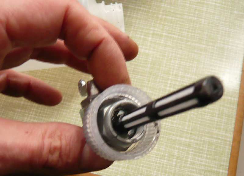

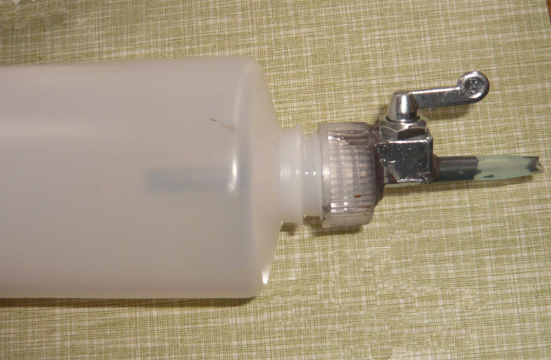

Eine gute 500ml Kunststoffflsche nehmen, passendes Loch in Deckel bohren oder stanzen, 5Euro Benzinhahn aus der Bucht besorgen und mit JB weld eingleben. Hab noch zum Schauch anstecken eine konische Spitze aufgeklebt. Fertig.
Ich brauch nicht mal einen zusätzlichen Schlauch. Einfach durch den Rahmen an Vergaserleitung anstecken.
Was funktionell ähnliches kostet bei Yambits 30 Kröten.
Schönen Gruß,
Meto
Oder mal bei Yambits blättern. Der hat das fix und fertig. Ansonsten eine gute Idee...
